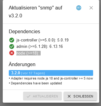

    4. SNMP Adapter Update startet nicht
    • MartinP
      MartinP last edited by
      Angeblich sei eine zu alte Node-Version vorgefunden worden
      Jedoch:

        Thomas Braun Most Active @MartinP last edited by Thomas Braun
        @martinp
        Mach es über die Konsole. Die ist ggf. gesprächiger.
        iob update
        iob upgrade

            @thomas-braun Aus der Konsole hat es geklappt
            Die Web-GUI war da auch inkonsistent
            Eine blaue "2" über "Instances", aber nur der SNMP Adapter wurde angezeigt .. in der Konsole war es vollständig ...

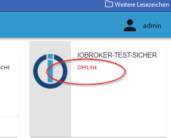

                @thomas-braun aktuell aber sowas von ...
                host.iobroker-test-sicher	2024-04-15 18:45:37.552	error	cannot get getHostInfo: Cannot read properties of undefined (reading 'speed')
                Und das hier dazu noch ...
                Ist das ggfs. ein Kollateralschaden der neuen SNMP Adapter Version?
                Mal schauen, ob sich das irgendwann beruhigt...
                ein "iob restart" habe ich schon gemacht - immer noch "offline", und dieses "cannot read properties of undefined ... " im Logging taucht immer mal wieder auf ...
                "iob stop - iob fix - iob start"
                Offline bleibt ...
                Mal schauen, wie sich das ansonsten auswirkt ...

                        Die "Transport Endpoint is not connected" Meldungen sind etwas merkwürdig ...

                        *** NodeJS-Installation ***
                        /usr/bin/nodejs         v18.20.2
                        /usr/bin/node           v18.20.2
                        /usr/bin/npm            10.5.0
                        /usr/bin/npx            10.5.0
                        /usr/bin/corepack       0.25.2
                        nodejs:
                          Installed: 18.20.2-1nodesource1
                          Candidate: 18.20.2-1nodesource1

                        Thomas Braun MartinP 2 Replies Last reply Reply Quote 0
                          @martinp
                          Das führe ich auf den Betrieb im LXC zurück.
                          • MartinP
                            MartinP @MartinP last edited by MartinP
                            schon ein
                            "ls /proc/cpuinfo" meldet dieses "Transport endpoint is not connected"
                            Starte den Container mal neu ...
                            EDIT Nach dem Neustart funzt es wieder
                            Auch die Übersichtsseite sieht gut aus ...
                              @martinp sagte in SNMP Adapter Update startet nicht:
                              Und den Host...
                              Laufen da mehrere Container? Schaut für mich aus wie 'Kampf um die gleichen Ressourcen'.
                              • MartinP
                                MartinP @Thomas Braun last edited by
                                @thomas-braun Sieht erstmal unauffällig aus, PVE Speicherauslastung bei ca 4/8 GByte, CPU auch nicht am Anschlag...
                                Mal eine Nacht nicht an den Knöpfen drehen, und schauen, ob es morgen immer noch funktioniert ...
                                • MartinP
                                  Bis jetzt funktioniert der LXC Container von iobroker tadellos.
                                  Ein zweiter Container, in dem ich weitere Spielereien betreibe, scheint auch das "Transport endpoint is not connected" Problem zu haben.
                                  Kriegt jetzt auch einen Neustart ... done, Probleme behoben.
