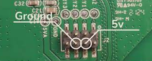

        EDIT: Bei 3,3V lässt es sich Flashen. Für das Display, braucht es dann aber entweder die 230V oder 5V

          Das mit 3,3v und 5v wusste ich nicht, daqnke für die Info.

              Ps. auch mit 5v passiert nichts mehr 🙂
