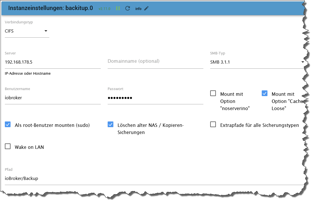

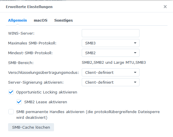

                • Codierknecht
                  Codierknecht Developer Most Active @Dr.Pie last edited by
                  @dr-pie
                  Ob "Mount mit Option 'Cache Loose'" wirklich benötigt wird, weiß ich nicht.
                  Hauptsache: Funktioniert einwandfrei.
                  Auf dem Ordner müssen natürlich die passenden Berechtigungen gesetzt sein.
                  Dr.Pie Thomas Braun 2 Replies Last reply Reply Quote 0
                  • Dr.Pie
                    Dr.Pie @Codierknecht last edited by
                    @codierknecht Die Rechte sind richtig vergeben.
                    Meine Einstellungen sind genau so wie du sie gepostet hast.
                    Komisches Ding.

                            Thomas Braun Most Active @Dr.Pie last edited by
                            @dr-pie
                            Nee, doch kein Fehler. Aber du musst als root/sudo mounten, wenn in der /etc/fstab kein Eintrag ist.
                            Und ich vermute (hoffe), das deine SMB-Version nicht mehr 2 sondern 3.1.1 ist.
                              @dr-pie sagte in Backup auf NAS ... ich bekomme es einfach nicht hin.:
                              Nein, sind sie nicht. Du hast den Haken bei 'mounten als root' nicht drin.

                                @Dr-Pie
                                Wie @Thomas-Braun schon schreibt: Du mountest ohne "sudo".
                                Die Einstellungen im NAS passen auch?

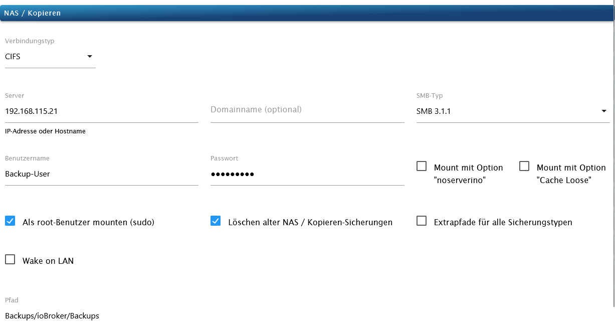

                                  Ich hänge mich hier mal mit rein, weil ich das gleiche Problem habe:
                                  Started iobroker ...
                                  [DEBUG] [mount] - cifs-mount command: "sudo mount -t cifs -o username=Backup-User,password=****,rw,uid=iobroker,gid=iobroker,file_mode=0777,dir_mode=0777,vers=3.1.1 //192.168.115.21/Backups/ioBroker/Backups /opt/iobroker/backups"
                                  [DEBUG] [mount] - first mount attempt with smb option failed. try next mount attempt without smb option ...
                                  [DEBUG] [mount] - cifs-mount command: "sudo mount -t cifs -o username=Backup-User,password=****,rw,uid=iobroker,gid=iobroker,file_mode=0777,dir_mode=0777 //192.168.115.21/Backups/ioBroker/Backups /opt/iobroker/backups"
                                  [ERROR] [mount] - [undefined Error: Command failed: sudo mount -t cifs -o username=Backup-User,password=****,rw,uid=iobroker,gid=iobroker,file_mode=0777,dir_mode=0777 //192.168.115.21/Backups/ioBroker/Backups /opt/iobroker/backups
                                  mount error(1): Operation not permitted
                                  Refer to the mount.cifs(8) manual page (e.g. man mount.cifs) and kernel log messages (dmesg)
                                  [DEBUG] [mount] - Error: Command failed: sudo mount -t cifs -o username=Backup-User,password=****,rw,uid=iobroker,gid=iobroker,file_mode=0777,dir_mode=0777 //192.168.115.21/Backups/ioBroker/Backups /opt/iobroker/backups
                                  Hier meine Einstellungen:
                                  Vielleicht gibt es ja parallelen?
