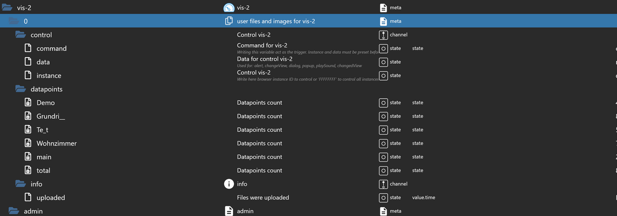

              Ich habe ja unter Objekte den vis-2 Ordner aber da ist bei mir so ein Datenpunkt nicht.
              • DJMarc75
                DJMarc75 @biker1602 last edited by DJMarc75
                @biker1602 sagte in Android iobroker neue visu App Einstellungen?:
                vis-2
                geht glaub ich nur mit vis1
                  biker1602 @DJMarc75 last edited by biker1602
                  @djmarc75
                  Hast recht mit vis1 ist der Status sofort da. Schade eigentlich

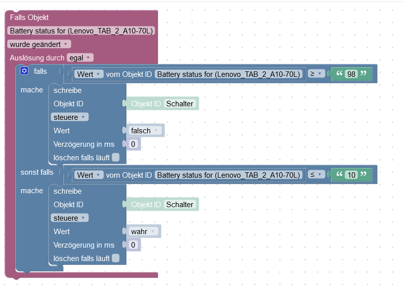

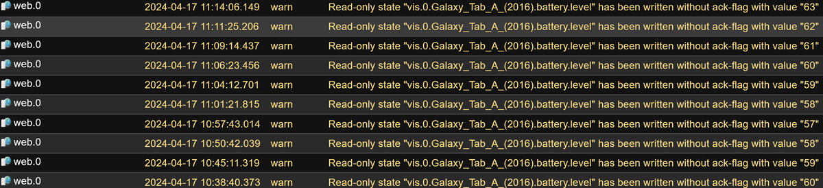

                      So ich habe mal das mit Vis mit dem Akku gemacht was auch funktioniert. Ich habe ein Blockly gemacht damit das Tablet nicht ständig am Strom hängt das ab einer gewissen Prozentzahl des Akku`s die USB Steckdose ein und wieder ausschaltet aber ich bekommen ständig diese Warnmeldung vom web Adapter
                      Kannst du mir sagen woran das liegt?
                      Soll ich das log Level anders setzen?
                      DJMarc75 S 3 Replies Last reply Reply Quote 0
                      • DJMarc75
                        Zeig das Blockly bitte
                          @djmarc75
                          haselchen Homoran 2 Replies Last reply Reply Quote 0

                              schneidy76 @biker1602 last edited by
                              @biker1602 Hi,
                              es gab mal ein anschaulichen Beitrag (ich glaube von @haus-automatisierung?).
                              Da wurde der Unterschied von "steuere" und "aktualisiere" erläutert.
                              Wenn ich das noch richtig im Kopf habe, wird bei Dir das Ack Flag ("Bestätigt") nicht gesetzt. Daher die Warnung.
                              Probiere mal "aktualisiere" statt "steuere"
                              VG Torsten

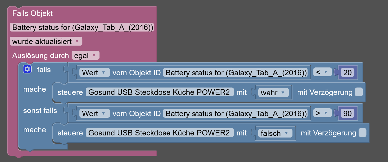

                                haselchen Most Active @biker1602 last edited by
                                @biker1602
                                So läufts bei mir mit automatischem Aufladen
                                  biker1602 @haselchen last edited by
                                  @haselchen
                                  ...und bei dir kommt unter Protokolle keine Warnmeldung?
                                  Ich habe es auch so wie du es gemacht hast versucht das Log Level auf wieder auf warn gestellt und schon war bei jeder Prozentzahl wieder diese Warnmeldung.
                                  Auch das was @schneidy76 gesagt hat mit "aktualisiere" statt "steuere" ändert nichts.
                                  • haselchen
                                    @biker1602
                                    Hab log Level auf Info
                                    Bei mir kommt keine Meldung .
                                      Homoran Global Moderator Administrators @biker1602 last edited by Homoran
                                      @biker1602 da kommt die Meldung nicht her.
                                      Wenn du das log ordnungsgemäß als Text in code-tags gepostet hättest, könnte ich zitieren

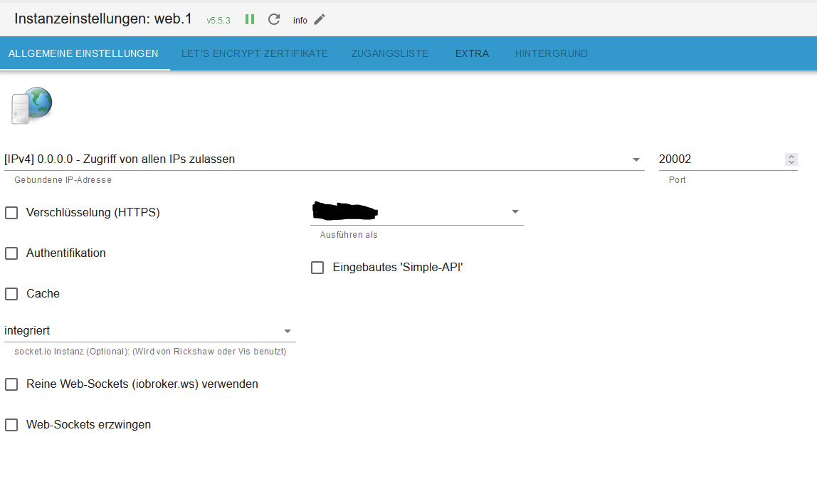

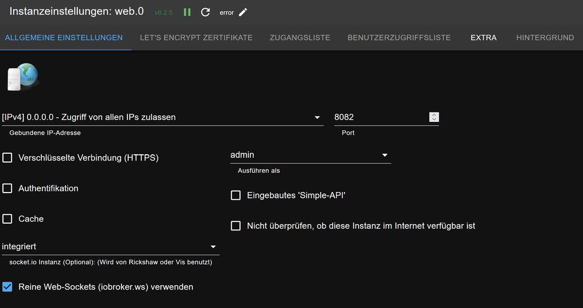

                                        Deine web.0 Einstellungen wären auch interessant zu sehen.

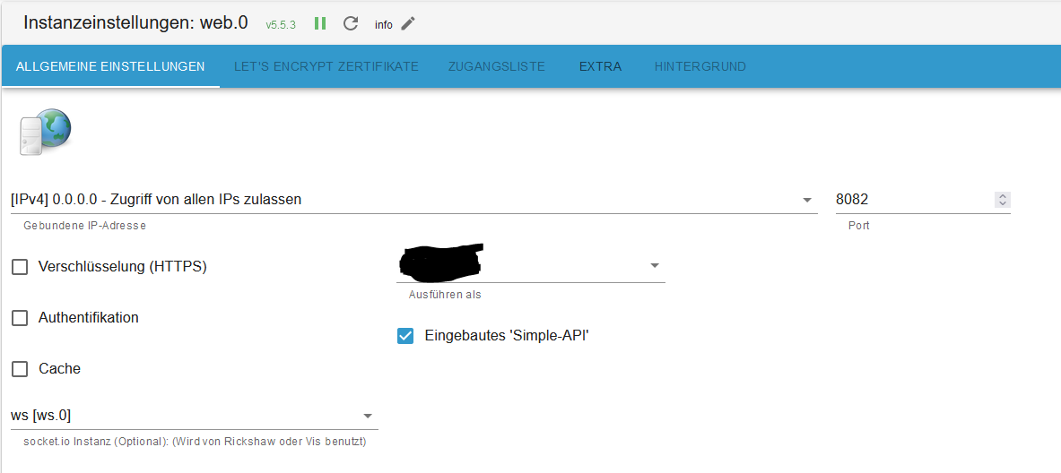

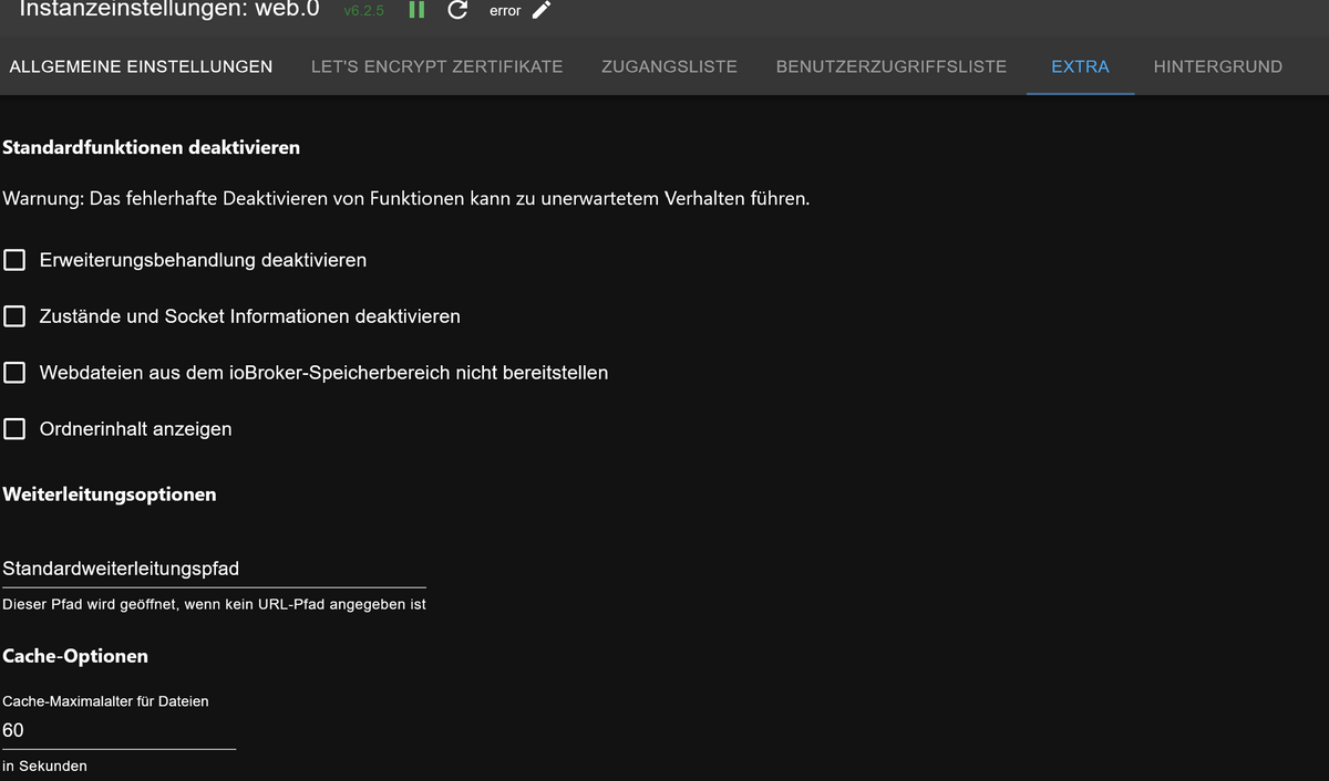

                                          @haselchen
                                          Das sind meine Einstellungen
                                          • haselchen
                                            haselchen Most Active @biker1602 last edited by haselchen
                                            @biker1602
                                            Meistens so, wenn man was eingestellt hat und es funktioniert, dann weiss man lange Zeit später, nicht mehr warum 🙂
                                            Ich meine die Einstellungen stammen noch aus der Zeit, wo es bei der VIS einige Zeit gehakt hat.
                                            Kannst es ja mal ausprobieren. Der Adapter socket.io ist bei mir deaktiviert.
                                            Edit:
                                            Man muss dazu sagen, ich habe 2 Instanzen. Die 2. hat einen anderen Port.
                                            Wie gesagt, aus der Zeit mit den VIS Schwierigkeiten.
                                            Seither auch nicht geändert, da es so weiterhin perfekt funktioniert.
