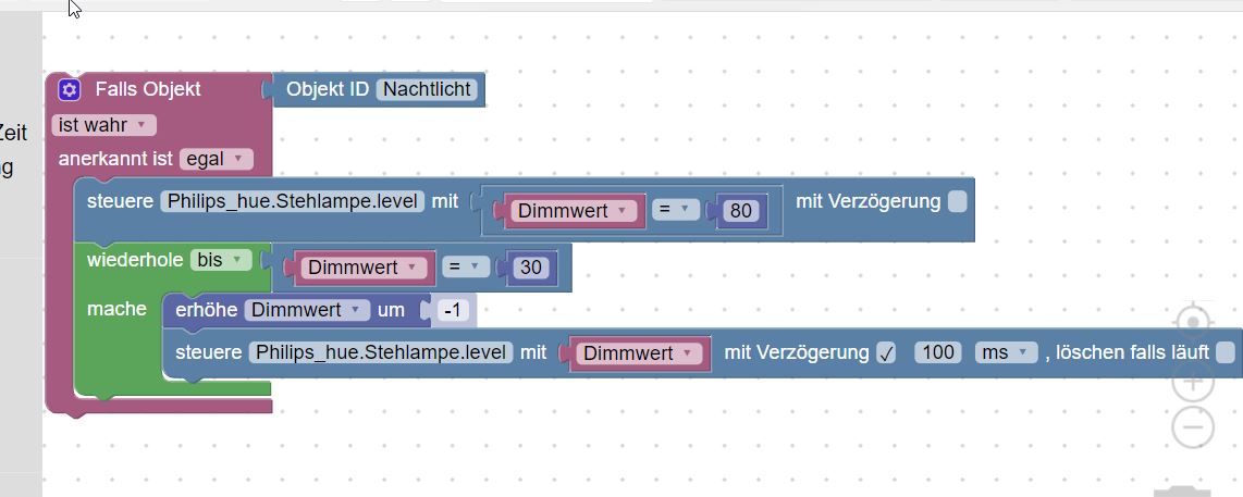

      Hallo, ich habe da ein Projekt im Kopf - aber weiß noch nicht wie ich das realisieren soll:
      Es geht um eine Nachtlichtfunktion für meine Tochter.
      Bisher ist im Nebenzimmer meiner Tochter die ganze Nacht das Licht am brennen - eigentlich zu hell aber wenn wir eine Birne heraus drehen, wieder zum spielen zu dunkel.
      Eine zusätzliche Lampe wollen wir nicht.
      Meine Idee ist über 2 HUE E14 Bulb (HUEGROUP3) das ganze variabel zu gestalten:
      Also wenn wir sie ins Bett bringen, starten wir über einen Taster das Programm "Nachtlicht".
      1. Zuerst soll sich die Lichtfarbe auf warm weiß ändern,
      2. Die Helligkeit geht sofort auf sagen wir 80%,
      3. Die Helligkeit läuft über 2 Stunden auf ca. 30%,
      4. Wird es draußen hell (Sonnenaufgang über Astrofunktion) schalten die Lampen aus.
      Die Punkte 1, 2 & 4 sind easy, aber Punkt 3 macht mir Kopfschmerzen.
      Ich habe da schon so ne Idee wie es ungefähr klappen könnte…
      Im Script steuere ich versuchsweise eine einzelne Hue (nicht wundern!).
      Aber es passt noch nicht wirklich.
      Gibt es eine einfachere Lösung vielleicht?

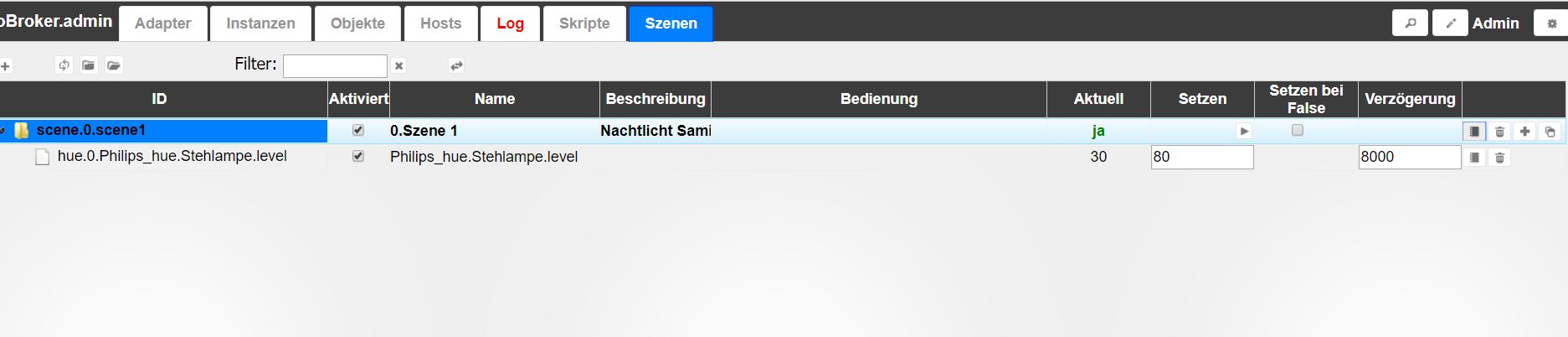

        Also ich steuere meine HueLampen mit dem Szene Adapter. Nehme dort den Command Befehl, wo ich alle Werte der jeweiligen Lampe eingebe, auch Die Überblendzeit.
        Also ich denke damit wäre es zu lösen.

          RalfR72 last edited by
          ~~![](</s><URL url=)<link_text text="https://uploads.tapatalk-cdn.com/201709 ... adc6d1.png">https://uploads.tapatalk-cdn.com/20170901/6c6e5e56055ebdfc2b0275743eadc6d1.png</link_text>" />
          So sieht zB eine Command Zeile/Befehl bei mir aus.
          Gesendet von iPad mit Tapatalk~~

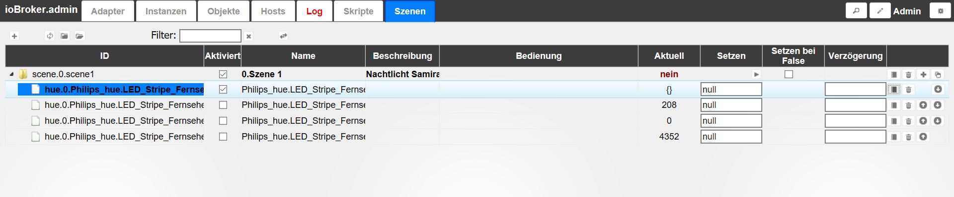

            schneidy76 last edited by
            @RalfR72:
            Gesendet von iPad mit Tapatalk `
            kannst du mir bitte einen Screenshot schicken???
            Danke!!!
              @schneidy76:
              @RalfR72:
              Danke!!! `
              Reicht der nicht den ich geschickt habe?
                ~~![](</s><URL url=)<link_text text="https://uploads.tapatalk-cdn.com/201709 ... 8cd925.png">https://uploads.tapatalk-cdn.com/20170902/c6f01722cb64fae565b391ead68cd925.png</link_text>" />
                Hier nochmal [emoji6]
                    Hab's noch nicht probiert… Vielleicht heute Abend lol
                      Komme irgendwie nicht ganz klar. Habe mit den Szenen Adapter noch nichts gemacht…
                      Bei mir sieht die Seite noch so aus:
                      Wo kommen die Befehle her???
                      VG Torsten
                      edit:
                      Ich glaube ich komme langsam dahinter, aber es sieht immer noch anders aus:
                      Außerdem wenn ich die Spaltenbreite ändern möchte, sehe ich nichts mehr…
                        Auf deinem 2. Bild die Verzögerungen, verzögert ja nur das einschalten oder die Änderung. Wenn du mit der Command Zeile arbeitest kannst mit transmi… das überblenden/fading langsamer machen
                          Würde verschiedene Szenen nehmen, diese dann mit dem Blockly Script zum jeweiligen Zeitpunkt schalten.
                            Hallo Ralf, ich glaube da komme ich jetzt klar damit…
                            Die Scenes funktionieren.
                            Muss jetzt alles in Blockly zusammenbasteln...
                            Danke Dir!!!
                            VG Torsten
