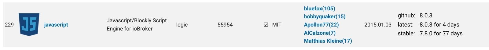

      Ich möchte zb den neuesten JS Adapter installieren bekomme aber als neuesten nur 7.8.0 angezeigt.
      Habt ihr ne Idee was ich falsch mache?

        @jmeister79 sagte in Es werden keine Updates angezeigt:
        gar nix!
        das ist die höchste Version im stable
          bei den anderen scheint es allerdings etwas im stable zu geben.
