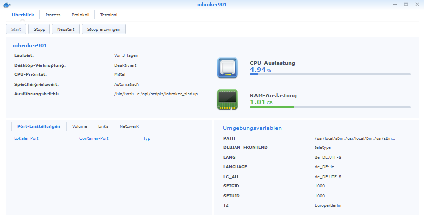

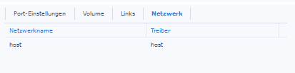

              • ChristianSr
                ChristianSr last edited by
                hier ein paar screenshots....
                6d65686d-10e1-4f9d-913d-766cc84ca0f5-grafik.png 8f29101f-accc-4b75-a2f0-2968b7ed2118-grafik.png 31d8363a-8b7b-445c-be48-d92d73256471-grafik.png
                Codierknecht OliverIO 2 Replies Last reply Reply Quote 0
                • Codierknecht
                  Codierknecht Developer Most Active @ChristianSr last edited by
                  @christiansr
                  Du betreibst den Container im Host-Mode. Da braucht es kein Port-Mapping.
                  Das Problem mit dem Sun2000-Adapter muss eine andere Ursache haben.
                  • OliverIO
                    OliverIO @ChristianSr last edited by OliverIO
                    @christiansr
                    ok das ist die oberfläche von synology oder einer anderen NAS.
                    Aber wegen dem 3. Screenshot: treiber host, gehe ich davon aus, das der container im host mode läuft.
                    daher, alle ports des clients werden auch auf den container gemappt.
                    wenn nun die meldung kommt, port is not open, bedeutet das, das der port 520 bereits anderweitig belegt ist (so ein port kann auf einer ip, genau nur einmal einem server zugeordnet werden)
                    schau dir mal die nas selbst an, bzw. jeden einzelnen anderen container, ob der port da schon einmal verwendet wird.
                    das ist der grund, warum hostmode manchmal blöd ist, da die fehlersuche nicht so einfach ist. im bridge mode muss jeder einzelne verwendete serverport im aufruf oder in einer docker-compose datei dokumentiert sein, das er freigeschaltet wird.
