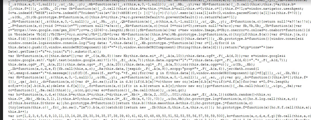

          Im Vis ein iframe Widget hinzufügen und als Quelle:
          http://docs.google.com/gview?url=https://www.einfach-fuer-alle.de/download/pdf_barrierefrei.pdf&embedded=true
          ````eingeben, wobei natürlich
           ![3092_screenshot_-_30.08.2017___13_55_05.png](/assets/uploads/files/3092_screenshot_-_30.08.2017___13_55_05.png)
          (Bitte nicht das drum herum beachten, stecke noch mitten in der Entwicklung von meinen Views) .. :D

            Danke für den Tip, aaaaaber 😉 wenn ich den Freigabe Link von google drive da einsetze, sehe ich kein pdf mit Tabelle, sondern wirres Zeug.
            Er scheint den Inhalt des Dokumentes anzuzeigen, nicht das Dokument.
