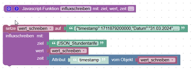

      ich würde gerne aus einem Blockly mehrere Werte (die als Variablen vorliegen) direkt in meine InfluxDB schreiben. Da ich die Werte sonst in Iobroker nicht benötige möchte ich nicht den Weg über Datenpunkte gehen.
      Ich denke das sollte mit dem Sendto Block möglich sein. Ich hab mal ein wenig rumprobiert, es kommt aber nichts in der influxdb an und es gibt auch keine Fehlermeldung.
      Kann mir jemand ein paar Tipps geben geben wie ich das hinbekomme?

        ManfredHi @hetti72 last edited by
        @hetti72
        ich mach das z.B. so:
        in der Javascript-Funktion hab ich das drinnen:
        sendTo('influxdb.0', 'storeState', {
            state: {ts: zeit, val: wert, ack: false, from: ziel}
        }, result => console.log('added'));
