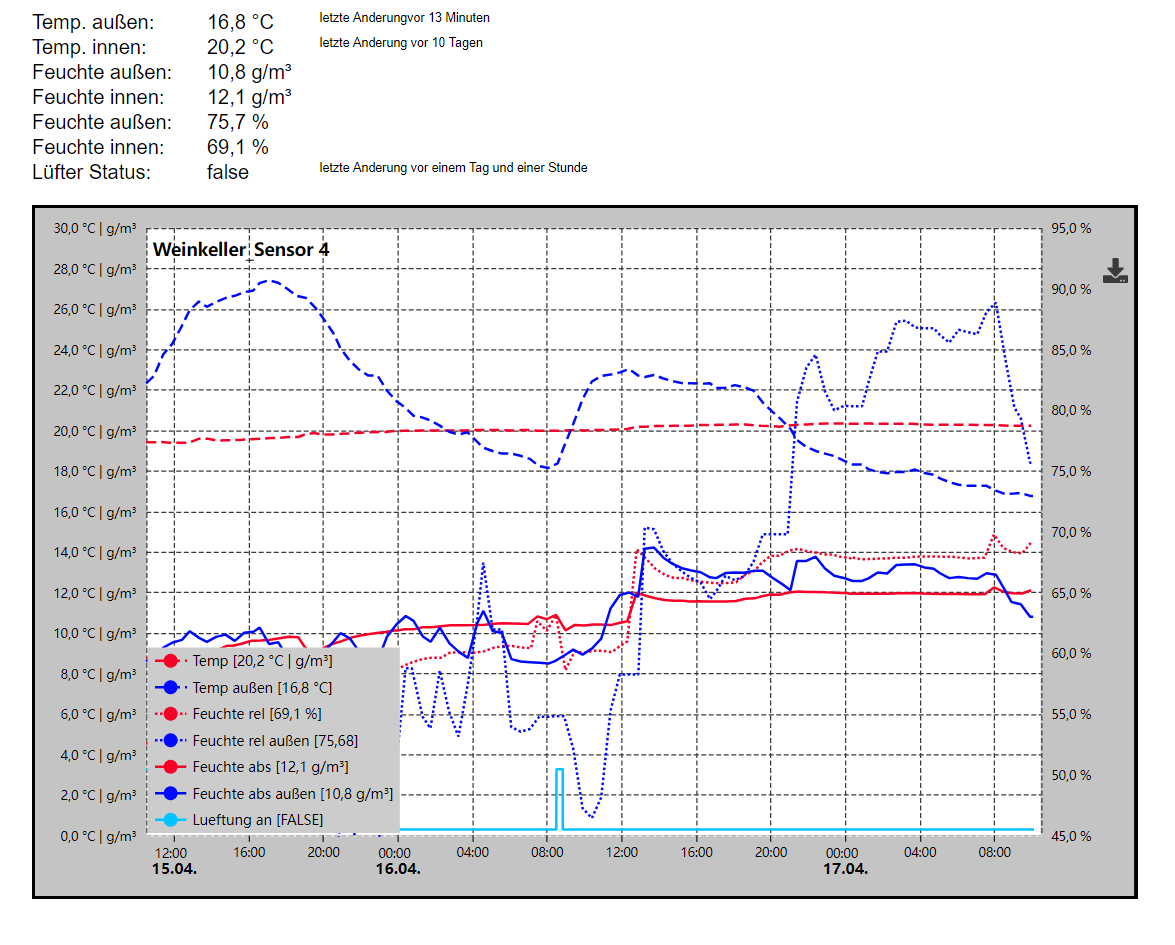

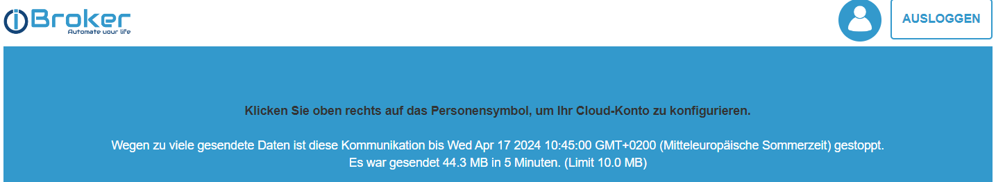

      ich habe in meiner Visualisierung mehrere E-Charts Diagramme eingebaut. Nun bekomme ich beim Webzugriff quasi direkt die Meldung, dass zu viele Daten gesendet wurden und der Zugriff für eine Zeit x gesperrt wird.
      Wisst ihr was die großen Datenfresser bei den Charts sind bzw. wie ich die Datenmenge hier deutlich reduzieren kann?
      Liegt das an den Datenpunkten bei denen in der History zu viele Daten gespeichert sind oder ist das direkt im E-Charts Adapter ungünstig eingestellt?
      Hier mal ein Beispiel-Screenshot aus der Visu:
      Viele Grüße

        @christianb Hättest du mal ein Screenshot von der Meldung?
        Ich habe eCharts satt eingebaut und noch nie eine solche Meldung gesehen.

          Ne es geht in erster Linie um die Visu die ich per Webzugriff aufrufe:
          Ist aber ja am Ende egal ob ich über Internet oder per Heimnetz darauf zugreife. Die Datenmenge ist ja dieselbe. Zu Hause tut es nur noch nicht so weh, wie über das Internet.

                      Ich habe je Seite einen oder maximal zwei Charts mit 48h oder 24h Ansichten. Ich meine irgendwo in den Einstellungen konnte man die Datenpunkte einstellen und da habe ich 150 oder 300 Punkte stehen.
                      Wenn ich nun zwischen den Seiten hin und herschalte bekomme ich nach ein paar Seiten diese Fehlermeldung. Gefühlt braucht ein Chart also ca. 2-3MB. Also komplett ohne im Chart herumzuklicken einfach durch das Umschalten der Seiten reiße ich das Datenlimit regelmäßig. 😬
