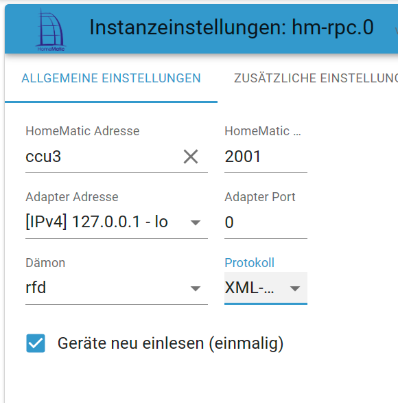

      Servus, nach einem Restore des ioBrokers über BackItUp habe ich ein Problem mit dem hm-rpc-Adapter, der XML-RPC abfragen soll. RegaHSS, Homematic-IP und virtual devices sind problemfrei. Aber wenn ich den XML-RPC-Adapter starte, bleibt er gelb und baut auch nach Stunden "keine Verbindung zum Host" auf.
      Die Einstellungen sind korrekt und unverändert. Ob ich das Häkchen bei "Geräte neu einlesen" setze oder nicht ist egal.

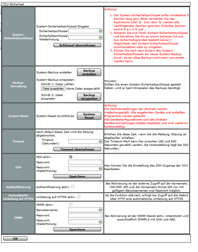

      Authentifizierung/Security ist aus.

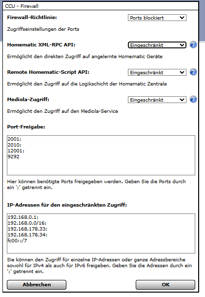

      An den Firewall-Einstellungen wurde nichts geändert:

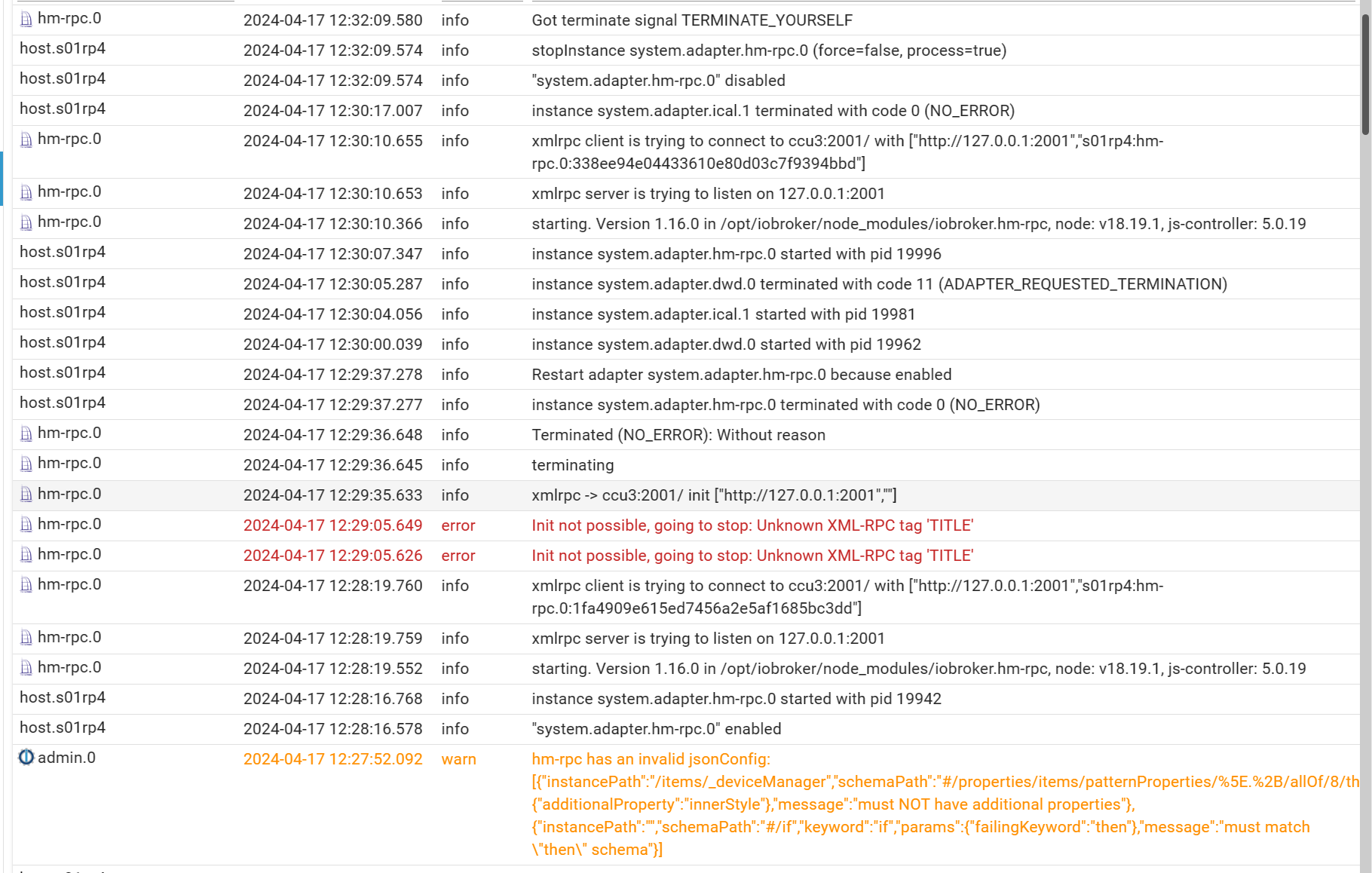

      Im Log des ioBrokers sieht das etwa so aus:
      (ich weiß nicht, ob die zwei Fehlermeldungen dadurch kommen, dass ich die CCU3 neu starte)
        mit 127.0.0.1 wird die CCU nichts anfangen können.
        bitte als Text in code-tags posten.

          @homoran sagte in HM-RPC verbindet nicht, CCU3 blockiert:
          Krasser Mist, das war es. Ich hab dann bei Adaptern mit allen Einstellungen rumgespielt. Bei den andern klappt das auch.
          Hey, danke dir für die prompte Hilfe. Mir fällts auch gerade wie Schuppen von den Augen, wofür die Adresse überhaupt gut ist - ich bin gar nicht davon ausgegangen, dass die CCU3 versucht, irgendwen darunter zu erreichen. Die (ver)endet dann natürlich an ihrer eigenen Firewall.
