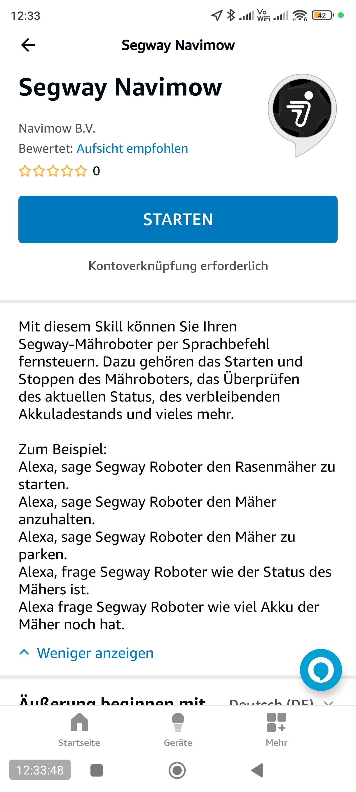

                        mf2105 last edited by mf2105
                        Für Amazon Alexa gibt es jetzt einen Skill, der bis gestern noch Null Bewertungen hatte also ziemlich neu zu sein scheint. Es geht also voran...

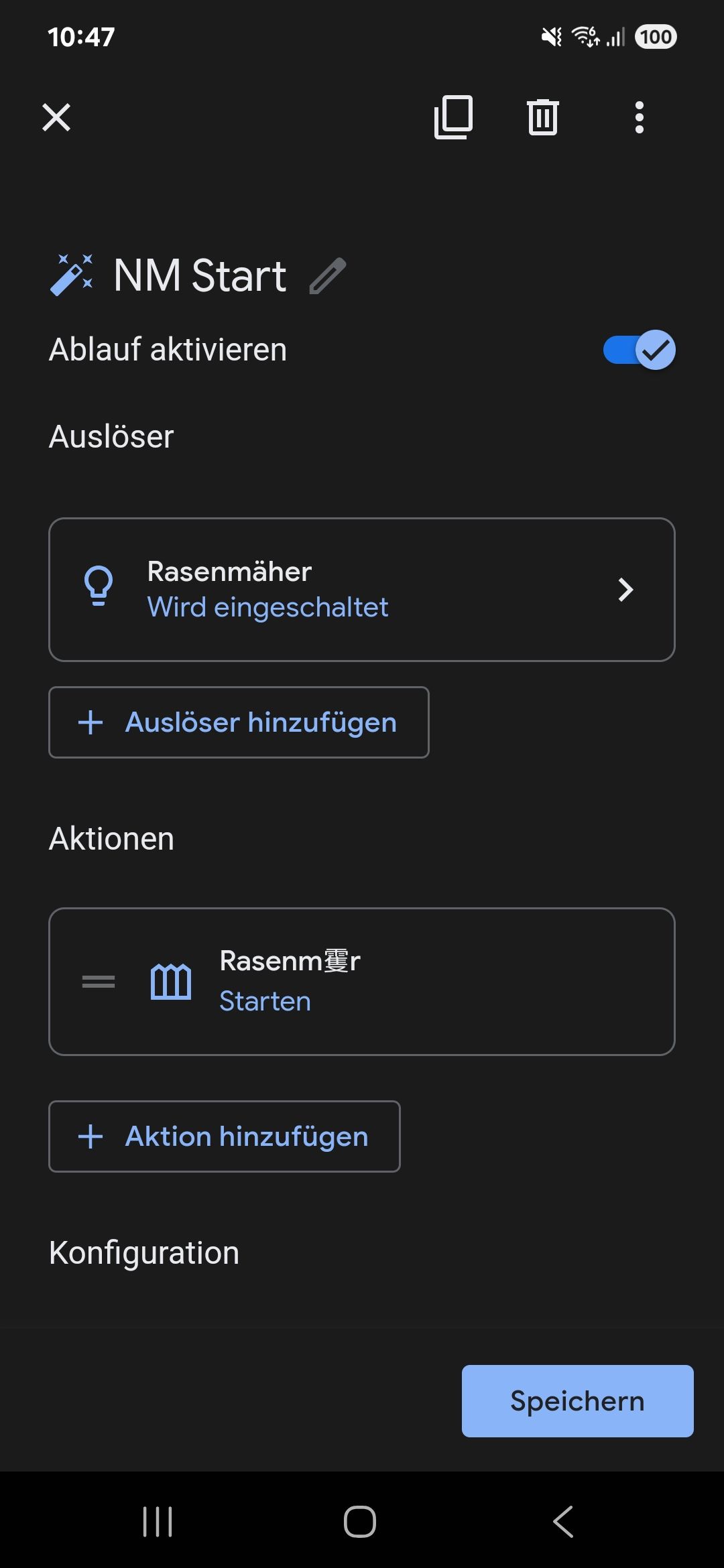

                            denjo @surfer09 last edited by

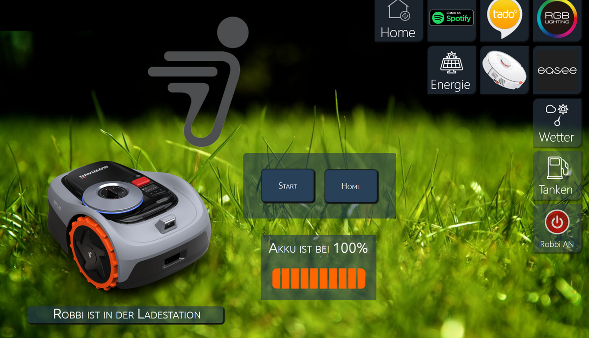

                            @surfer09 Hallo, also ich habe meine i105 jetzt in iobroker drin. Kann ihn über iobroker und alexa steuern und kann sehen was er gerade macht. Ich habe es mit der google integration gelöst. dort ist der Robbi ein gerät bedeutet man kann damit in google home routinen erstellen. also erstellt man mehrere objekte in iobroker für alle zustände die der Robbi in google liefert und bringt diese mit den IOT Adapter in google home rein. Dann erstellt man mehrere Routinen in Google zb wenn er startet soll er das Objekt von iOBroker "Start Stop Status" zb auf an schalten. Das macht man mit allen wie gesagt. Dann muss man natürlich Blocklys erstellen wenn was passiert usw. Und dann kann man den Robbi auch in Alexa zuverlässig bringen.
                            Hoffe man versteht mich.
                            Jetzt will ich nur noch eine liste erstellen wann er die letzten male wie lange gemäht hat.
                            Und ja man kann nicht alles auslesen wie zb Wlan Akku usw aber wie gesagt man kann ihn steuern. Erstmal reicht das bis eine API hoffentlich kommt.

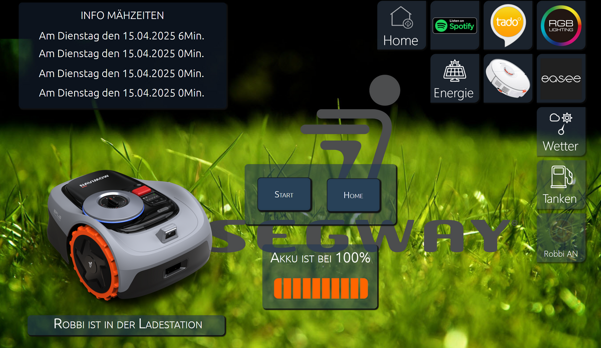

                              denjo last edited by denjo
                              Fertig, also es läuft soweit

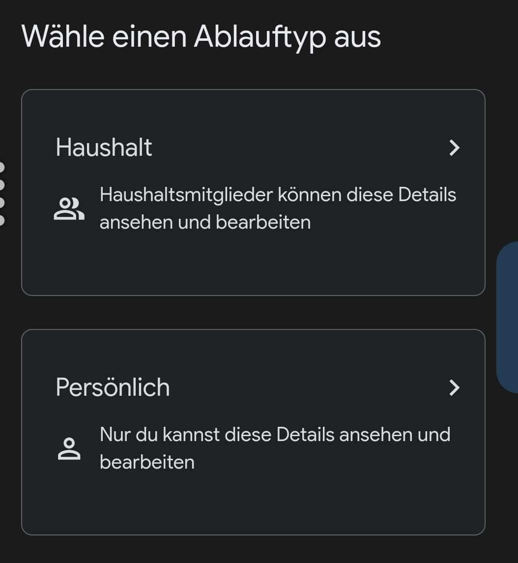

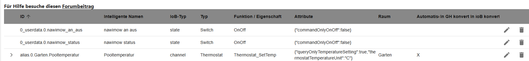

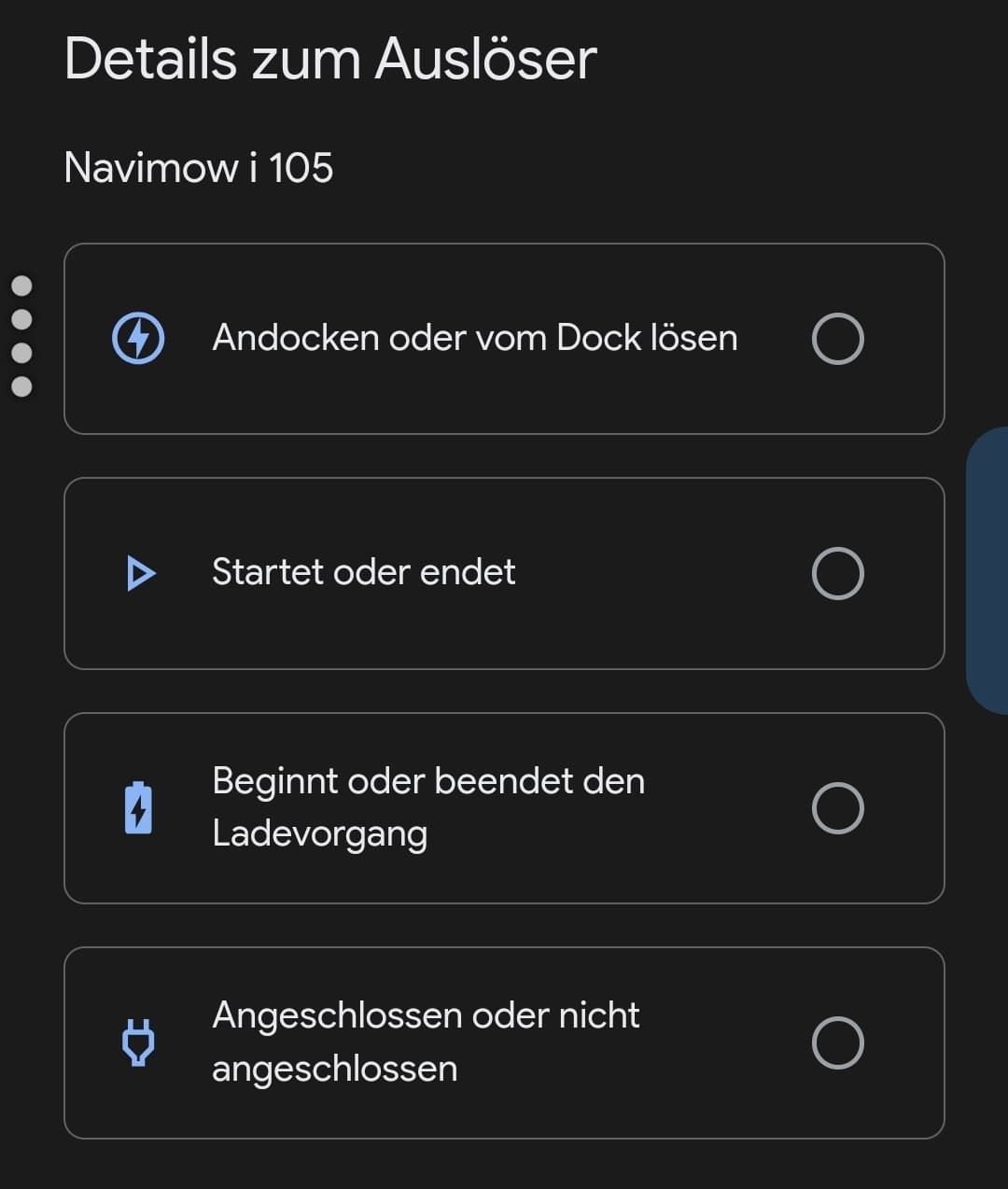

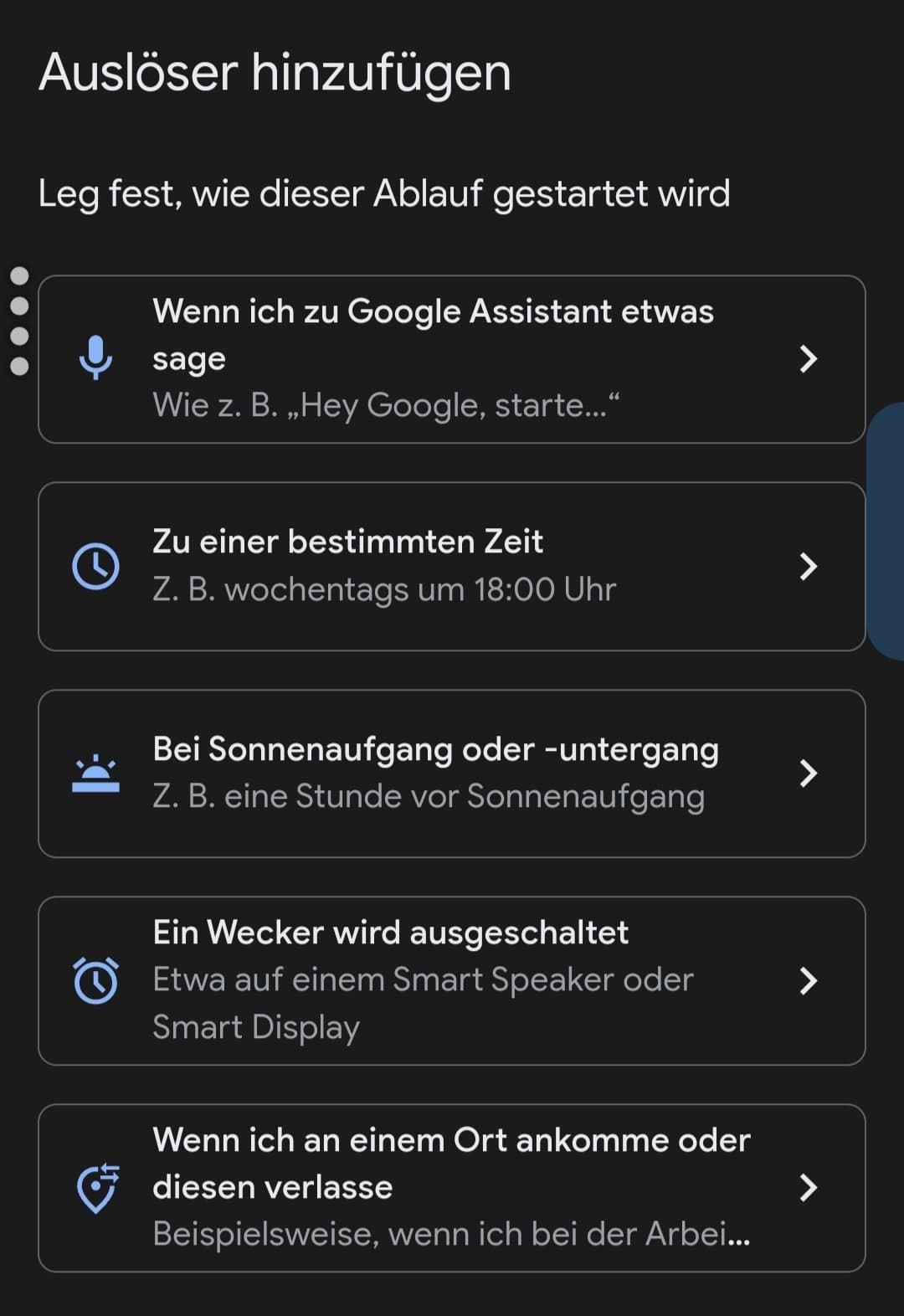

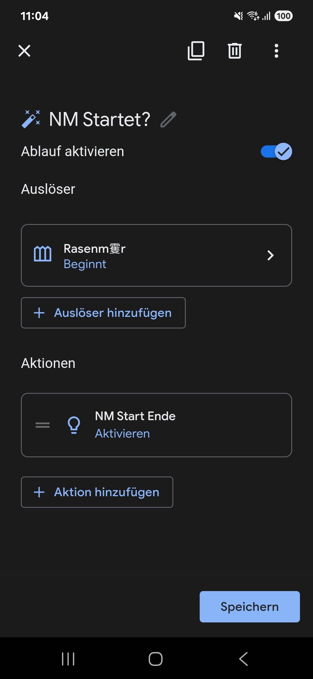

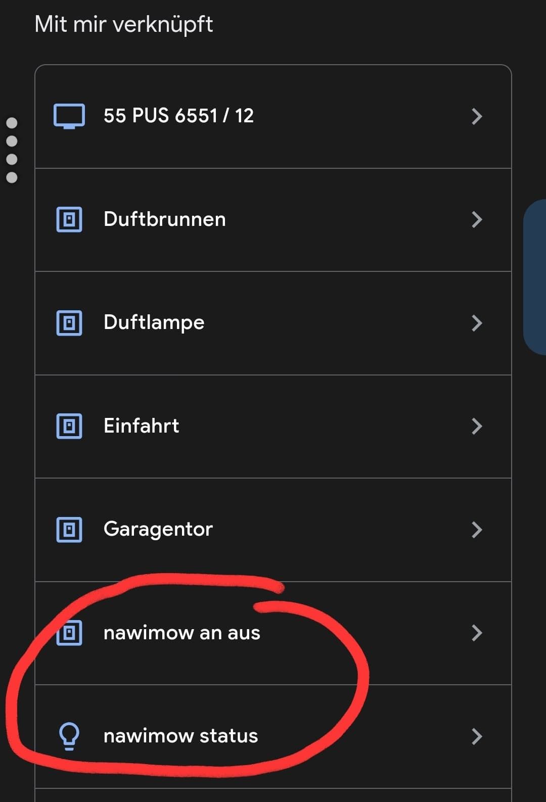

                                        denjo @Merlin123 last edited by
                                        @merlin123 Du musst in google die iobroker integrationen aktivieren. Und dann kannst du über den iot Adapter Geräte in google hinzugefügen. Und dann musst du automationen erstellen, zb wenn robby startet dann soll er ein erstelltes Objekt aus iobroker anschalten und wenn robby Stoppt soll er das Objekt ausschalten.

                                            Merlin123 @denjo last edited by
                                            @denjo Ich blick es nicht.... In der Google Home App ist iobroker unter Smart-home-steuerung hinzugefügt und das Konto ist verknüpft.
                                            Aber wie füge jetzt den Robbi hinzu? Ich kann ja im iot Adapter nur Datenpunkte hinzufügen, die dann Richtung Google gehen...
