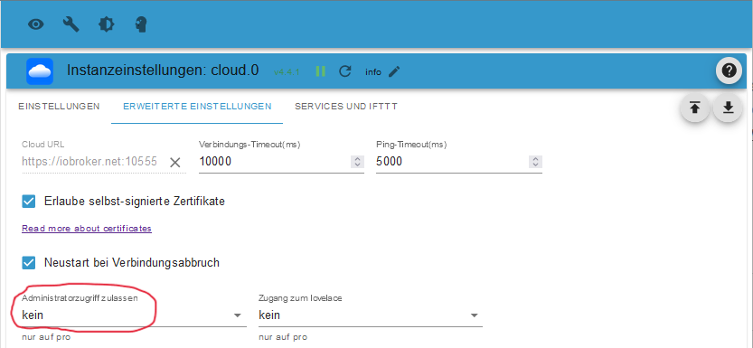

      Ich bin da jetzt nicht weiter gekommen, aber der Cloud Adapter bleibt jetzt grün.
      Ich habe dann, weil ich nachsehen wollte, was denn da bei Einstellungen in den Adaptern steht, mal auf den Growatt Adapter geklickt. Jetzt ist der Growatt zwar grün, aber vorne ist jetzt auch ein Ausrufungszeichen. Die Programme und Vis laufen aber.
        Karl-Heinz1 @Thomas Braun last edited by
        @thomas-braun
        jetzt läuft meine IOBroker Vis nicht mehr. Die aktualisiert sich nicht mehr.
        Hilfe, was kann ich tun ??

                                  @karl-heinz1 Stell mal das LOG vom Sonoff auf was Vernünftiges um (info, warn, error) weil Dir Dein LOG im DEBUG im ms-Takt zugeballert wird
                                    Karl-Heinz1 @DJMarc75 last edited by
                                    @djmarc75
                                    Da kommen aber schon immer Meldungen auch von den Shelly`s, ich weiss aber nicht, wie ich die ganz raus bekomme.
                                    Ich denke an den Einstellungen im Growatt Adapter ist was nicht richtig, oder hast Die was anderes gesehen ?

                                        Ich habe den Adapter neu gestartet und hier ist das Log. Vielleicht kannst du da noch was sagen. Kann das am Node Adapter liegen, ich habe keinen, der Node ??? heisst.
                                        code	2024-04-17 14:36:39.883	info	not connected
                                        growatt.0
                                        2024-04-17 14:36:39.880	warn	Login:{}
                                        growatt.0
                                        2024-04-17 14:36:39.343	info	starting. Version 3.2.3 in /opt/iobroker/node_modules/iobroker.growatt, node: v18.20.2, js-controller: 5.0.19
                                        growatt.0
                                        2024-04-17 14:36:33.685	info	terminating
                                        growatt.0
                                        2024-04-17 14:36:33.182	info	Terminated (ADAPTER_REQUESTED_TERMINATION): Without reason
                                        growatt.0
                                        2024-04-17 14:36:33.180	info	terminating
                                        growatt.0
                                        2024-04-17 14:36:33.177	info	Got terminate signal TERMINATE_YOURSELF
                                            @thomas-braun
                                            warum sagt das log nicht verbunden ?
