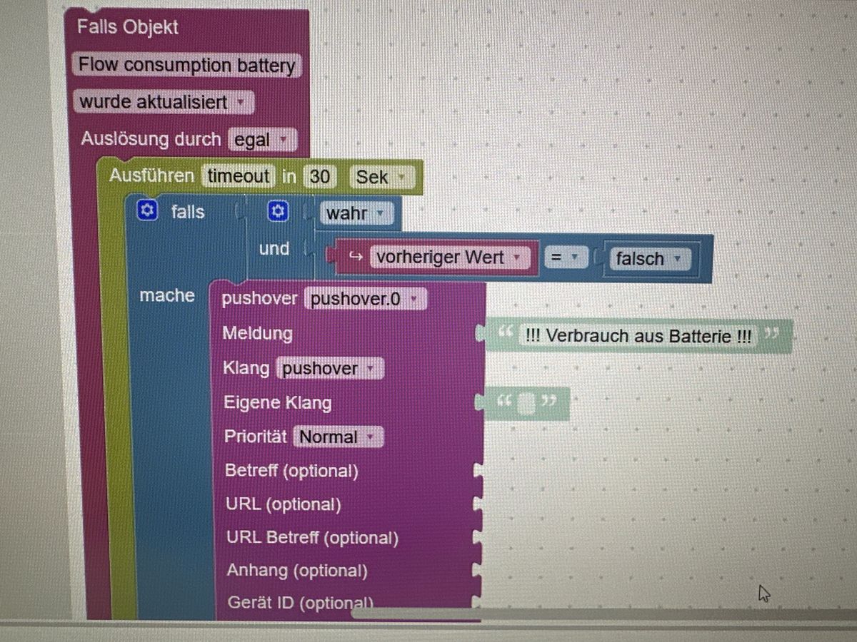

        Bitte keine abfotografierte Fotos sondern Screenshots hier einstellen

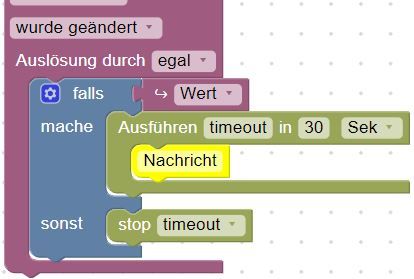

          Wenn Wahr für 30 Sekunden so eine Nachricht geschickt werden.
          Wenn der Datenpunkt vom Typ "Logikwert" ist:
            MiSchu 0 @paul53 last edited by
            Das funktioniert leider nicht.
            Da der Zustand sich immer mal kurz ändert. Bekomme ich trotzdem ständig Nachrichten.
            Ich möchte nur wenn der Zustand konstant für min. 30 Sekunden ist, eine Nachricht bekommen
              paul53 @MiSchu 0 last edited by
              @mischu-0 sagte: Ich möchte nur wenn der Zustand konstant für min. 30 Sekunden ist, eine Nachricht bekommen
              Dafür sorgt "stop timeout", wenn der Wert kürzer als 30 s true ist.

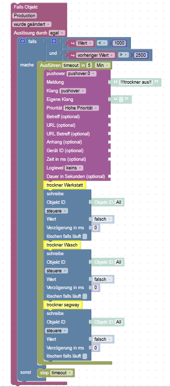

                        @paul53 geht das so auch
                          @mischu-0 sagte: geht das so auch
                          Nein.
                            @paul53 was ist falsch und wie wäre es richtig
                              paul53 @MiSchu 0 last edited by paul53
                              @mischu-0 sagte: wie wäre es richtig
                              Das habe ich gezeigt.
                              @mischu-0 sagte in Zustand für eine gewisse Zeit.:
                              was ist falsch
                              Dass Wert < 1000 und vorheriger Wert > 2500 zutreffen, wird wohl nur sehr selten passieren - wenn überhaupt. Außerdem wird der Timeout vor Ablauf der 5 Minuten gestoppt, läuft also nie ab.
                                Die Werte sind so gewollt.
                                Die Frage ist ob das Skript technisch so in Ordnung wäre.
                                Kannst du das mit den timeout Fehler erklären?
                                Zusätzlich würde ich gerne noch was einfügen.
                                Und zwar noch einen Wert aus einem anderen Objekt der wenn er groß genug ist, ebenfalls die Geräte (Trockner) einschalten soll. (Der voraussichtlich Wert den Tagesertrags(wenn höher als 30kw, Trockner an))
                                  @mischu-0 sagte: Kannst du das mit den timeout Fehler erklären?
                                  Der Timeout wird praktisch immer gestoppt, da die Bedingung dafür stets erfüllt ist.
                                  @mischu-0 sagte: ebenfalls die Geräte (Trockner) einschalten soll.
                                  Im gezeigten Skript soll nur ausgeschaltet werden (was allerdings nicht passieren wird).

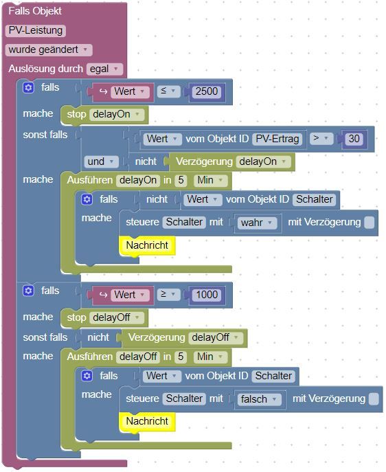

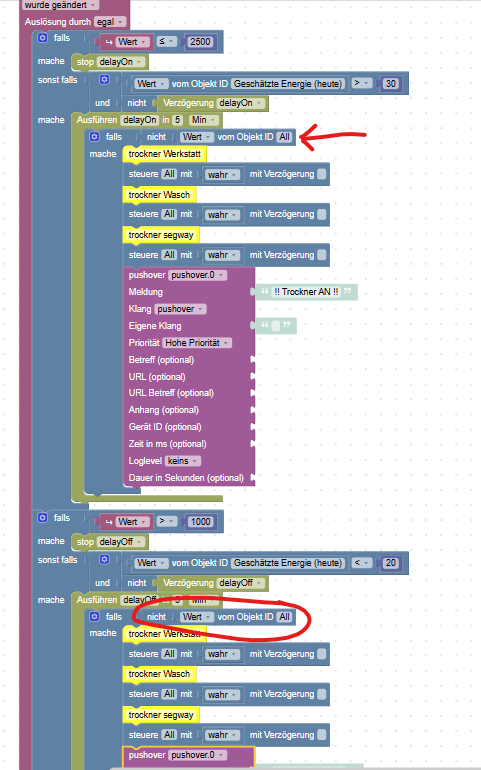

                                  EDIT: Wenn bei >2500 W und vorr. Tagesertrag > 30 kWh eingeschaltet und bei <1000 W wieder ausgeschaltet werden soll:
                                    @paul53 Wow, vielen Dank.
                                    Was bewirkt die markierte Zeile ?
                                    Muss die für die zwei anderen Schalter gemacht werden.
                                      @mischu-0 sagte: Was bewirkt die markierte Zeile ?
                                      Dass nur einmal geschaltet wird und nur einmal die Nachricht kommt, wenn die Bedingungen erstmalig erfüllt sind.
                                      Die Abfrage der geschätzten Energie beim Ausschalten ist kontraproduktiv.
                                        Ok. Verstehe. Also muss ich das nicht für alle drei Schalter machen. Richtig
                                          @mischu-0 sagte: muss ich das nicht für alle drei Schalter machen. Richtig
                                          Richtig, die Prüfung eines Aktors genügt.
                                          Beim Ausschalten ist das "nicht" zu viel. Die Trockner werden sicherlich nicht mit "wahr" ausgeschaltet?

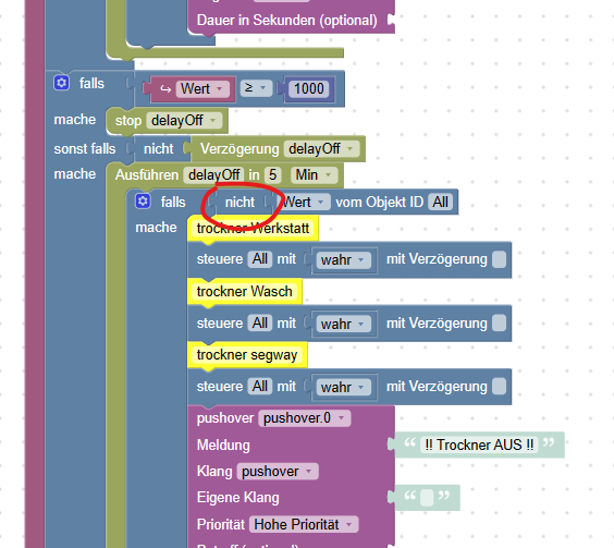

                                            MiSchu 0 @paul53 last edited by MiSchu 0
                                            @paul53 werden mit falsch ausgeschaltet. Nur das nicht entfernen ? (siehe bild )Screenshot 2024-04-18 101837.png
                                            Verstehe die Zeile auch irgendwie nicht, "falls Wert von Objekt" welcher wert ??
