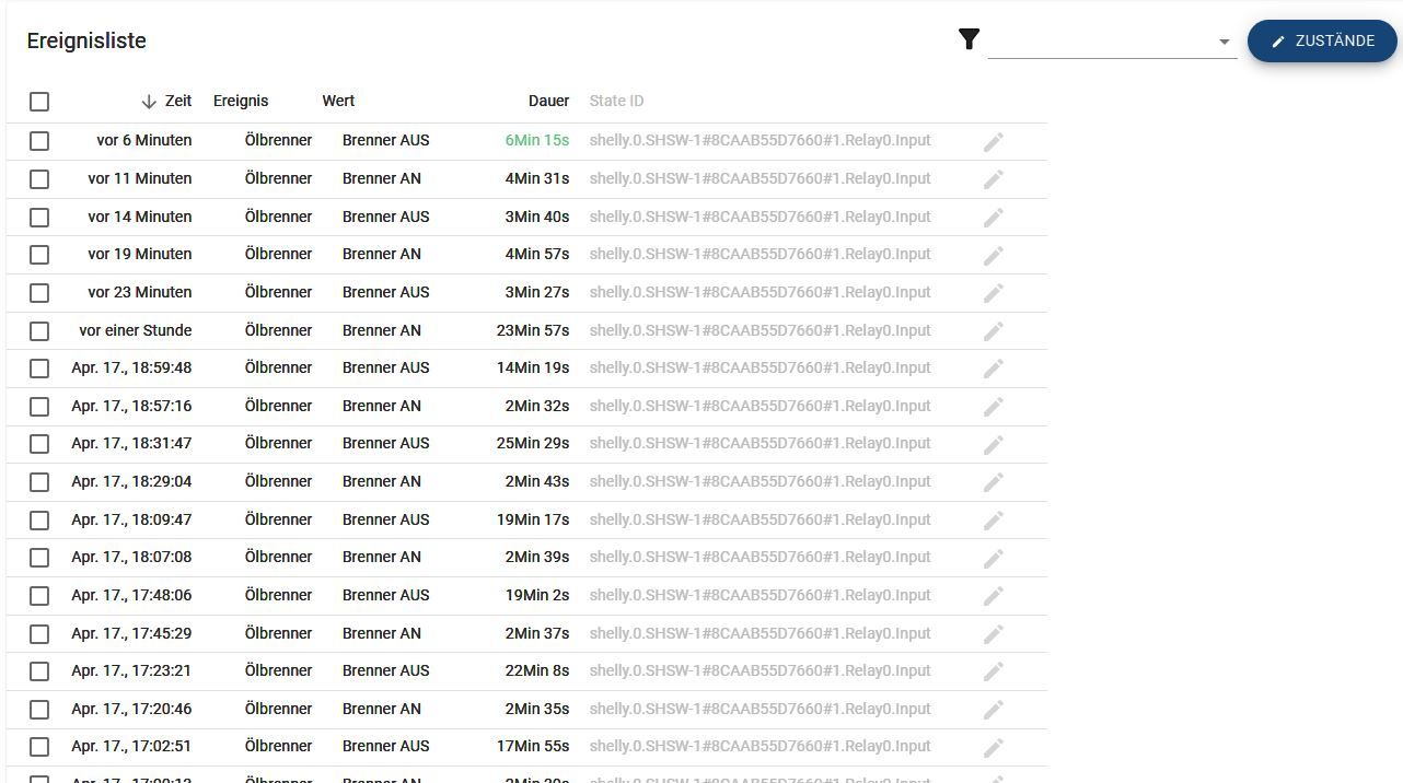

        Ich habe sowas ähnliches mit dem Adapter "eventlist"
        die Dauer der Ein und Ausschaltzeiten müsste man täglich summieren.
        Vielleicht über Javascript, aber da bin ich leider auch nicht fit.
        ist halt nur eine Idee, wie das gehen könnte.

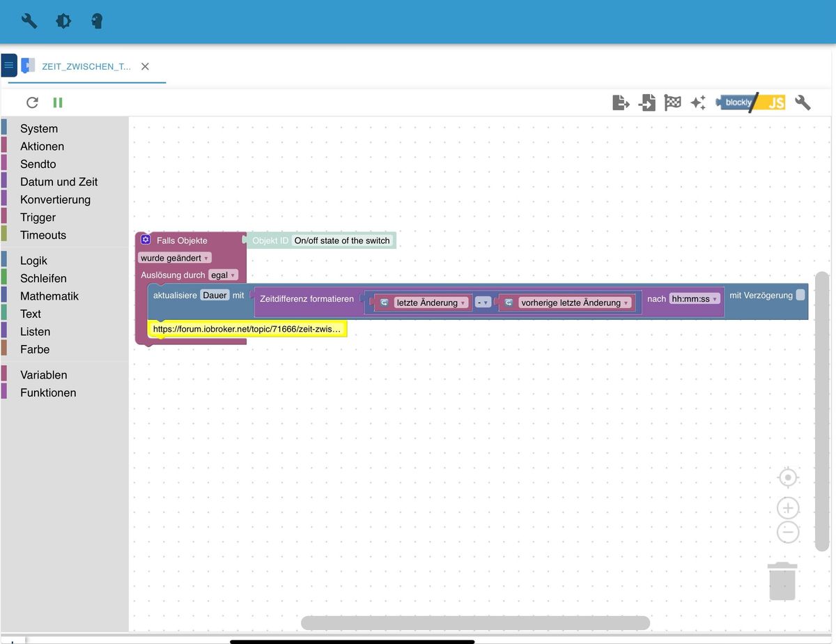

          Ich hatte mir zu einem ähnlichen Thema mal was abgespeichert. Vielleicht kannst du dadrauf aufsetzen. Leider kenne ich mich zu wenig aus um dir weiter zu helfen. Theoretisch vermute ich mal das die durch das Blockly ermitteltem Zeiten noch einmal separat aufsummiert werden müssen.
          https://forum.iobroker.net/topic/71666/zeit-zwischen-true-und-false-berechnen

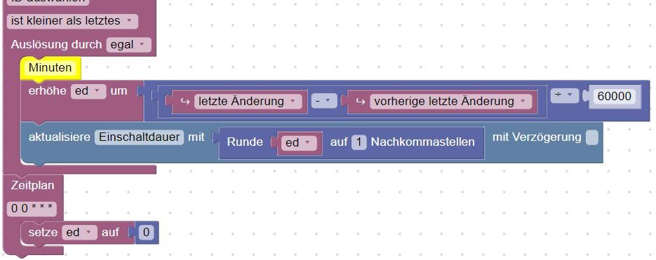

            paul53 @Markus 7 last edited by paul53
            @markus-7 sagte: Einschaltdauer eines Gerätes (über den Zustand des Schalters "true/false") pro Tag aufzusummieren.
            Triggert nur beim Ausschalten:
            EDIT: Die Variable ed sollte noch bei Skriptstart mit dem Wert des Datenpunktes initialisiert werden, da sonst wieder mit 0 begonnen wird.

              Homoran Global Moderator Administrators @paul53 last edited by Homoran
              @paul53 runde 3.1234 ??
              EDIT: ist korrigiert 🙂

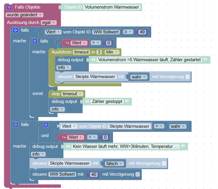

                @paul53 Guten Morgen,
                ich versuche etwas ähnliches... Es sollte das Warmwasser auf 40° runtergeschaltet werden, nur dann, wenn der Volumenstrom vom Warmwasser länger als 5 Minuten >0 ist.
                Da ist dann die Badewanne voll.... Die Wärmepumpe heizt dann sofort völlig unnötig wieder auf >50° hoch, da an diesem Tag kein so heißes Wasser mehr gebraucht wird.
                Wenn einer nur kurz zum Händewaschen aufdreht , darf die Temperatur noch nicht runtergeschaltet werden.
                Ich habe das mit einem Timeout versucht mal zu schreiben, aber irgendwo gelesen, daß dieser mehrfach gestartet wird (der Volumenstrom verändert sich ja und löst öfters den Timeout aus) und somit der Stop Befehl nicht funktioniert.
                Wäre das eine Idee dies über die "Einschaltdauer" irgendwie zu lösen?
                Das war mein bisheriger Ansatz gestern, den konnte ich noch nicht ausprobieren, sollte aber wohl nicht funktionieren, nachdem was ich gelesen habe.
                Liebe Grüße
                Mike

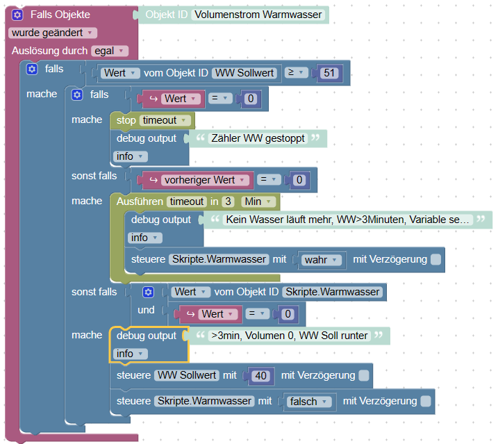

                  Mike77 @paul53 last edited by Mike77
                  @paul53 Ich konnte es zwar jetzt auch noch nicht ausprobieren, aber ich glaube dank deines Posts, sollte es so funktionieren. Der Timer wird nur gestartet, wenn der Volumenstrom davor auf 0 war... -> vorheriger Wert...
                  Daher läuft er auch nur einmal an.. Hoffe ich habe nichts falsch gemacht... Bei der nächsten Badewanne seh ich das dann 🙂
                  Danke für deinen hilfreichen Post.
                  Mike

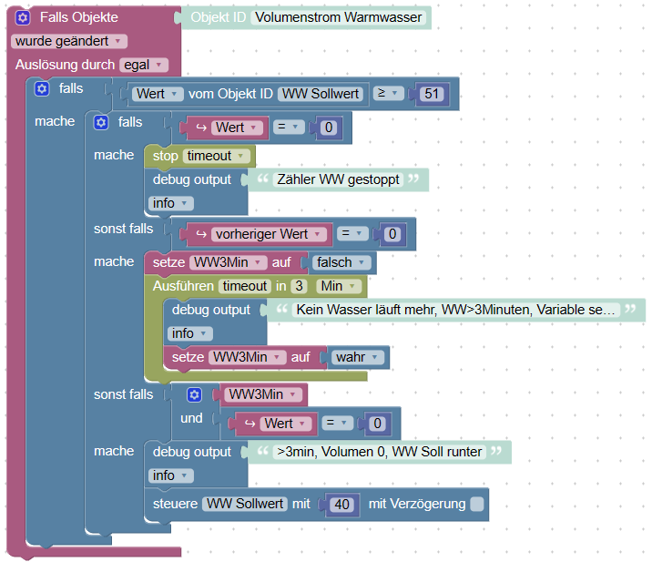

                    paul53 @Mike77 last edited by
                    @michael-mauer sagte: Es sollte das Warmwasser auf 40° runtergeschaltet werden
                    Bei 40°C können sich die Legionellen optimal vermehren!
                    Was ist "Skripte.Warmwasser"?
                    Mike77 1 Reply Last reply Reply Quote 0
                        @michael-mauer
                        Der Sollwert wird nie auf 40°C geändert, da bei Durchfluss 0 immer der oberste Mache-Zweig ausgeführt wird.
                          @paul53 Danke
                          das war mir nicht bewusst, daß er die anderen Zweige dann nicht mehr überprüft...
                          Gut, dann muss ich den letzten Zweig noch in den obersten mit reinpacken.
                          Man lernt nie aus.... bin aber auch Anfänger, was das betrifft.
                          Nochmals Danke !

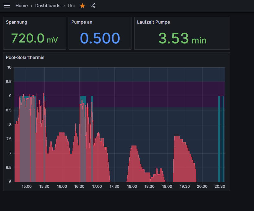

                              Edit: So sieht es jetzt in Grafana aus:
                              Visualisierung der Lichtstärke (hier als Spannung angegeben), der Einschaltzeiten und der Laufzeit der Pumpe.
                              Mich interessiert dabei, wie effektiv eine selbstgebastelte Solarthermie-Heizung für einen kleinen Whirlpool ist 😉
