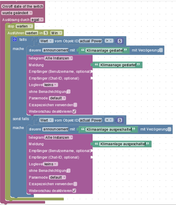

      ich habe da mal wieder eins meiner Blockly Probleme aber bevor ich es zeige möchte ich kurz erklären was ich eigentlich erreichen will.
      Also, ich habe eine Mobile Klimaanlage die ich über einen Fingerbot an und ausschalten möchte.
      Da der Fingerbot nur True /false kennt aber das ja nicht zwingend auch an und aus am Klimagerät bedeutet wollte ich den Fingerbot nur als Trigger verwenden.
      Da der Fingerbot ja eine kurze Zeit braucht um das Klimagerät an zu schalten und dieses wiederum auch einen kurzen Moment benötigt um zu starten habe ich eine Pause eingebaut. (zumindest denke ich das es eine sein soll)
      Die Pause dient auch dafür das ich das an und aus der Klimaanlage über den Stromverbrauch ermitteln kann da die Steckdose nur alle 10 Sek Werte überträgt und außerdem die Klimaanlage auch nicht gleich nach dem einschalten startet, sondern erst noch etwas herumdümpelt.
      Jetzt ist es bei meinem Test aber so dass ich den Eindruck habe das nach dem Trigger keine Minute gewartet wird bis die Abfrage der Steckdose erfolgt.
      So kann es sein das nach dem abschalten kurz darauf die Meldung kommt Klimaanlage gestartet und wieder nach einer Zeit Klimaanlage ausgeschaltet.
      Ich vermute den Fehler in der Anordnung der "Stop" "ausführen" Bausteine.
      Kann mir bitte jemand den Fehler aufzeigen oder hat gar jemand eine bessere Idee wie ich meine geschilderte Aufgabe umsetzen kann?
      VG Duffy
      Edit: wenn man die Zeit irgendwie für ein / aus separat einstellen könnte wäre das klasse ich denke aber das es nicht gehen wird da es ja nur den einen Trigger gibt.

        Ich habe es jetzt anders gelöst, über einen Datenpunkt der den Stromverbrauch misst und diesen dann konvertiert in einen Boolen Wert.
        Würde mir bitte trotzdem jemand beantworten ob das mit dem Stop funktionieren könnte? Ich stehe mit dem Stop total auf Kriegsfuss. 😥
