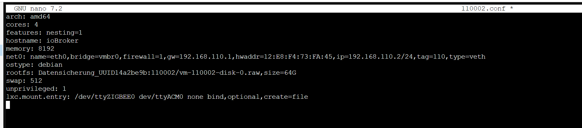

        So, ich habe jetzt eine Nagelneue ioBroker Installation am laufen, nur der Zigbee Adapter wurde Installiert. Aber es läuft leider nicht.
        Proxmox mit der Version 8.1.10 und Debian12 in einem LXC in dem ich gerade die ioBroker Installation gemacht habe.

        So das sind alle Einstellungen die gemacht wurden.
        Den ioBroker habe ich eben gerade gestoppt und neu gestartet. Ich bin um jeden Tipp dankbar.

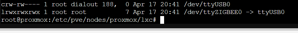

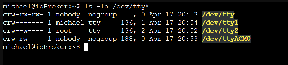

            ich habe aber eine Abweichung der Rechte eben gesehen, die stehen bei mir nur auf crw-rw----
            Wo kann ich die denn ändern? In der Videoanleitung von Matthias stehen die auf crw-rw-rw--

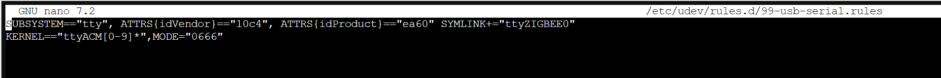

              chmod o+rw /dev/ttyACM*
              Siehe UDEV Regel in der Doku

                Ich habe es gerade nach der Anleitung Doku gemacht, bin gleich fertig, mal sehen was dann ist.

                  Und jetzt habe ich es genau nach der Anleitung gemacht.

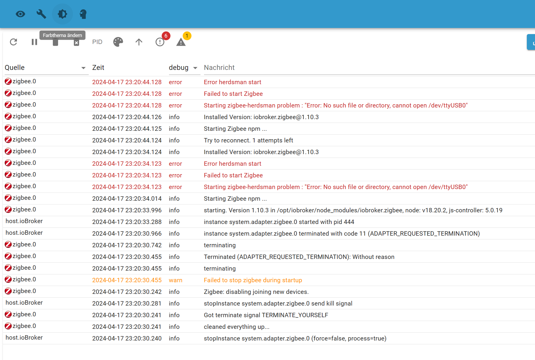

                    Hab es jetzt x mal versucht, aber leider ohne Erfolg.
