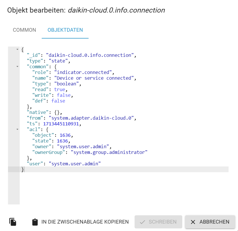

            Kannst du mal im EXPERT MODE beim entsprechenden State rechts auf den Bleistift klicken?
            Da sollte sich sowas öffnen:
            Ich vermute mal dort steht write:false. Trag dort mal write:true ein bzw. vergleiche mit den funktionierenden Instanzen.
            Hinweis:
            Das ist nur eine Lösung wenn der State aus welchem Grund auch immer falsch angelegt ist. write:true nutzt nichts, wenn der Adapter keinen Code besitzt der auf Änderungen des States reagiert.
            Wenn es das ist, erstell doch bitte eine neue Instanz und verbinde die mit deinem System. Und schau ob dann der write richtig ist. Wenn der bei einer neuen Instant falsch auf write:false steht, mach bitte ein Issue beim Adapter auf.
