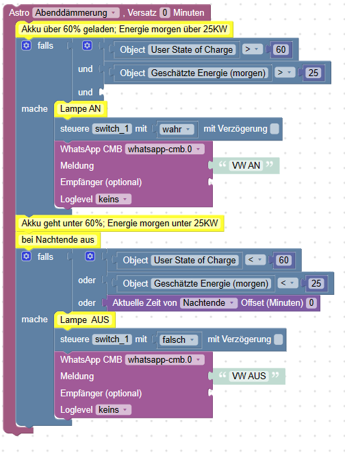

      für mich ist das alles noch nicht logisch.
      Evtl. kann mir nochmal jemand helfen.
      Ich möchte wenn es Dunkel wird, eine Lampe einschalten.
      Aber nur wenn der Akku eine gewisse Ladung hat und die Prognose für morgen gut ist.
      Ausschalten soll sie wenn die Nacht zu ende ist oder der Akkufüllstand auf unter einen gewissen Prozentsatz abgesunken ist. etc. (Siehe Bild)

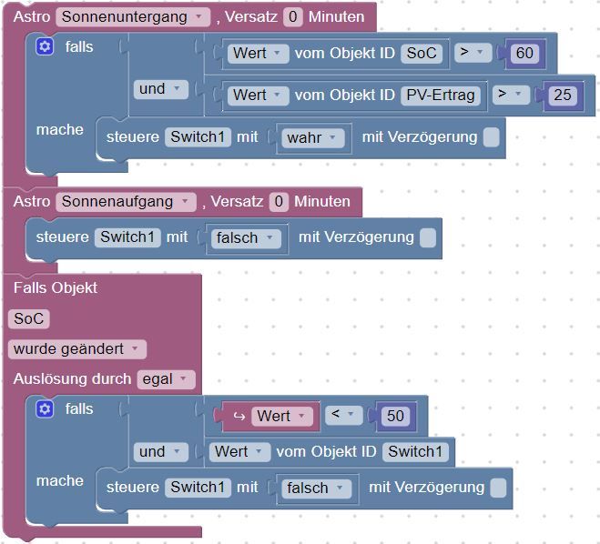

        paul53 @MiSchu 0 last edited by paul53
        @mischu-0 sagte: Ausschalten soll sie wenn die Nacht zu ende ist oder der Akkufüllstand auf unter einen gewissen Prozentsatz abgesunken ist.
        Dann muss auf die beiden Ereignisse (Nachtende, Akkufüllstand) getriggert werden. Bei Astrozeit "Nachtende" ist es noch stockdunkel (-18 °). Außerdem wurden die falschen Blöcke (Objekt) verwendet.
        Vorschlag:

            Homoran Global Moderator Administrators @MiSchu 0 last edited by
            @mischu-0 und wenn die Zeiten nicht optimal sind kannst du sie über den Offset im Trigger anpassen
