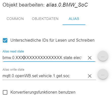

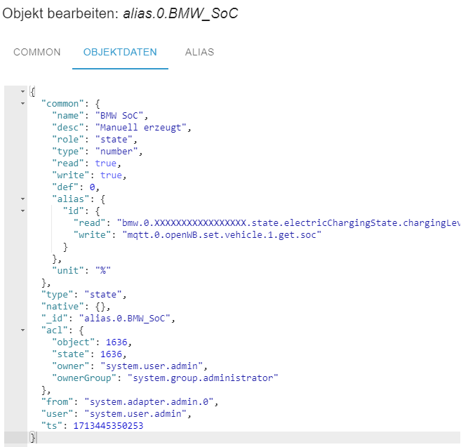

      ich habe einen SoC state vom BMW Adapter den ich gerne per MQTT schreiben möchte. Ich will also bei Änderung am state den ich vom BMW Adapter bekomme den entsprechenden state in MQTT kopieren.
      bmw.0.XXXXXXXXXXXXXXXXX.state.electricChargingState.chargingLevelPercent nach mqtt.0.openWB.set.vehicle.1.get.soc
      Ich dachte ich könnte das mit einem Alias machen (So hatte ich es zumindest verstanden), aber da tut sich nix.
      Fehlt da was, oder hab ich das mit den Aliasen falsch verstanden?
      • Codierknecht
        Codierknecht Developer Most Active @diplinge last edited by
        @diplinge sagte in Kopieren von einem state in einen anderen:
        Sieht so aus.
        Mit einem Alias verallgemeinert man den Zugriff, konvertiert ggf. Werte und vereinfacht den Austausch von Geräten.
        Ein Alias ist aber nicht dazu geeignet, Werte von einem bestehenden DP in einen anderen bestehenden DP zu schreiben.
        Das geht nur per Script.

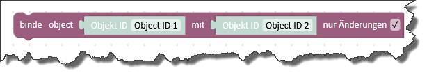

            Das geht per Blockly mit einem einzigen passenden Block:
            Wenn Objekt 1 sich ändert, wird der Wert in Objekt 2 geschrieben.
