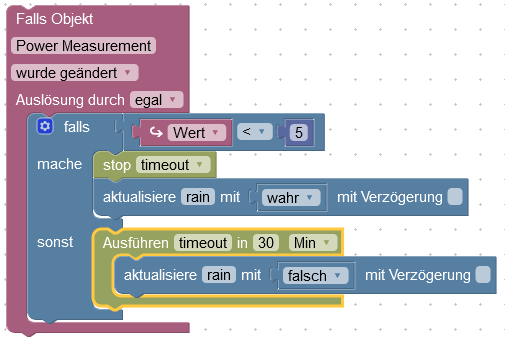

      Das ist mein dazugehöriges Blockly.
      var timeout;
      on({ id: 'shelly.0.SHUNI-1#C8C9A31B3CCD#1.ADC.Power' /* Power Measurement */, change: 'ne' }, async (obj) => {
        let value = obj.state.val;
        if ((obj.state ? obj.state.val : '') < 5) {
          (() => { if (timeout) { clearTimeout(timeout); timeout = null; }})();
          setState('0_userdata.0.Regensensor.rain' /* rain */, true, true);
        } else {
          timeout = setTimeout(async () => {
            timeout = null;
            setState('0_userdata.0.Regensensor.rain' /* rain */, false, true);
          }, 1800000);
      Die Verzögerung soll dazu dienen, das er nicht direkt wieder auf "false" springt, wenn der Regen mal für ein paar Minuten unterbrochen ist.
      Das Problem ist, das wenn der Sensor abgetrocknet ist und innerhalb der 30 Min neuer Regen beginnt, meldet das Blockly trotzdem "false" nach 30 Minuten.
      Wo liegt mein Fehler?

          @feinfinger sagte in Blockly Wert schreiben mit Verzögerung:
          Du stoppst den Timeout nur 1x, wenn der Wert unter 5V liegt.
          Pendelt er um Werte >= 5V, startest Du mehrere Timer. Einer davon feuert dann und liefert die Meldung.
          Du darfst den Timeout nur 1x starten. Nämlich dann, wenn der Wert das erste Mal von < 5 auf >= 5 wechselt.
            Feinfinger @Codierknecht last edited by
            @codierknecht
            Also so?
            • Codierknecht
              Codierknecht Developer Most Active @Feinfinger last edited by
              Also so?
              Nein. Schau Dir mein Beispiel an.
              Du stoppst den Timeout jetzt bei jeder Änderung. Die Wahrscheinlichkeit, dass der Wert bei >= 5 über eine halbe Stunde konstant bleibt, halte ich für ziemlich gering.
              Du musst mit "vorheriger Wert" arbeiten und darfst ihn nur stoppen, wenn der (aktuelle) Wert unter 5V sinkt.
                @codierknecht
                Danke!
                Jetzt hab ich auch die Änderung erkannt 👍
