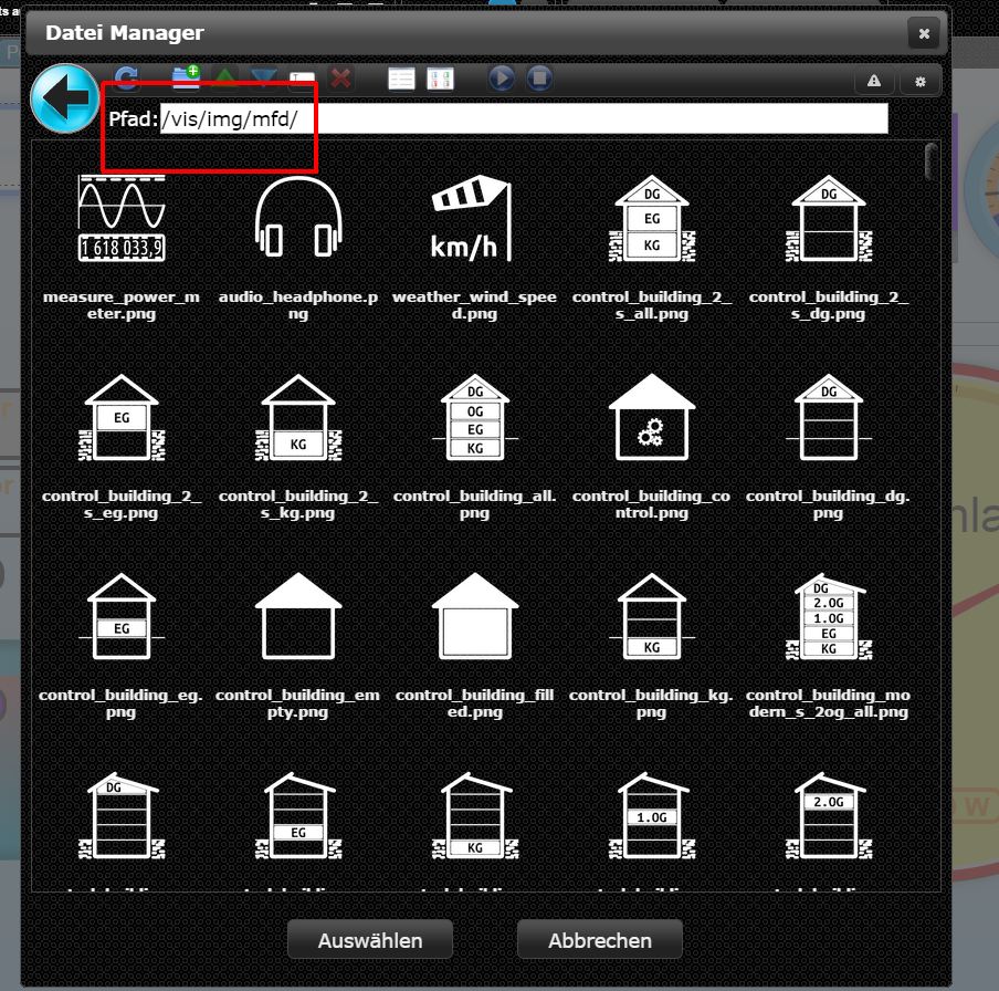

        Die Icons liegen hier /vis/img/mfd/
          solltest du die navigation-bar als solche meinen, so findest du sie, indem du in dem Filterfeld der widget-Sidebar "Navi" eingibst.
          Direkt das erste sollte es sein es heisst "Navigation views bar"
          Alternativ filterst du nach widget-Sätzen, dort nach bars, da gibt es zwei.

            Die Icons liegen hier /vis/img/mfd/ `
            Hallo
            diesen"mfd" Ordner gibt es bei mir nicht unter /vis/img/
              Worauf hast du ioBroker installiert?
              sieht es nicht so aus?
              Rainer
              PS die Icons sind aber für die Bar viel zu groß und werden nicht in der Größe angepasst 😞

                  Geh mal bitte wie folgt vor:
                  • Klicke das bar-widget an
                  • gehe in der Einstellungen-Sidebar rechts auf den gewünschten Knopf
                    • dort sind drei Felder (Bild, Beschriftung, Aktion - oder ähnlich)
                  • gehe dort auf Bild
                    • neben dem leeren Feld ist ein Auswahl-Icon.
                  • Wenn du darauf klickst, solltest du den Standardpfad erhalten.
                  Wenn das nicht der Fall ist, ist deine Installation nicht korrekt.
                  Auf Dateiebene musst du nichts machen - nur aus dem Vis-Editir heraus.
                  Rainer

                        Ja die ist drauf. Ich hab glaube ich den Adapter mfd Icon mit den Fotos nicht installiert. Versuche es nachher nochmal.
                          Aber du hast schon Zusatzpakete drauf geladen. Vielleicht hat sich dadurch der Standardpfad verändert.
                          Die vermutlich von dir gesuchten Icons sind in der Standardinstallation schon dabei.
                          Was du jetzt noch installieren willst, sind die selben Icons als SVG (Scalable VectorGraphics
                          Benutze mal im Datei-Manager von vis den Pfeil nach links (ganz oben links) um zuerst auf die Ebene /vis zu kommen. Da muss sich der Ordner img und darin der Ordner mfd befinden
                          EDIT: Habe in meiner neuen Installation gerade gesehen, dass es die mfd auch als png gibt. Waren in der alten Installation in anderer Unterkategorie
                          Rainer
