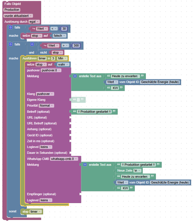

      MiSchu 0 last edited by
      Wenn ein Wert überschritten ist, soll eine Nachricht gesendet werden.
      Der Wert schwankt immer stark, also soll der Wert für eine gewisse Zeit überschritten sein.
      Die Nachricht soll aber erst wieder gesendet werden bei erneuerter Überschreitung, wenn der Wert vorher unter einem gewissen Wert war.
      Meine beiden Versuche Funktionieren leider nicht. Was ist da nun schon wieder falsch ?

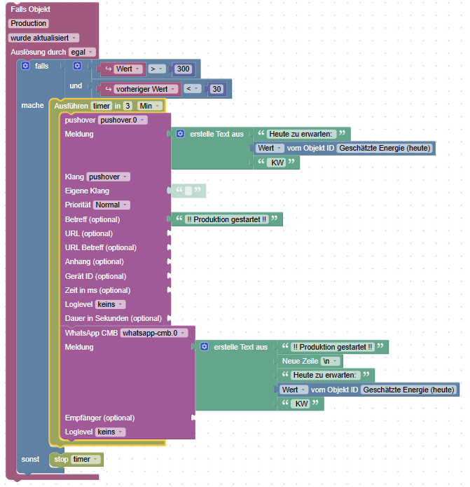

        Homoran Global Moderator Administrators @MiSchu 0 last edited by Homoran
        @mischu-0 sagte in Überwachung vom Wert:
        bedeutet im Klartext was?
        was passiert? und was nicht?
        Hast du dementsprechend mal mit debug-Bausteinen geprüft wo es hängt und wo welche Werte vorliegen?
        Wieso triggerst du auf Aktualsierung und nicht auf Änderung?
        Dementsprechend auch vorherige letzte Änderung prüfen
        was soll passieren wenn der vorherige Wert 100 war, davor aber unter 30?
        Da wirst du Variablen setzen müssen

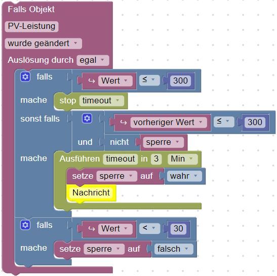

          paul53 @MiSchu 0 last edited by paul53
          @mischu-0 sagte: Was ist da nun schon wieder falsch ?
          Man muss verhindern, dass der Timeout mehrmals gestartet werden kann, da er sich dann nicht mehr stoppen lässt. Das macht man durch zusätzlichen Vergleich von vorheriger Wert mit dem gleichen Grenzwert wie Wert.

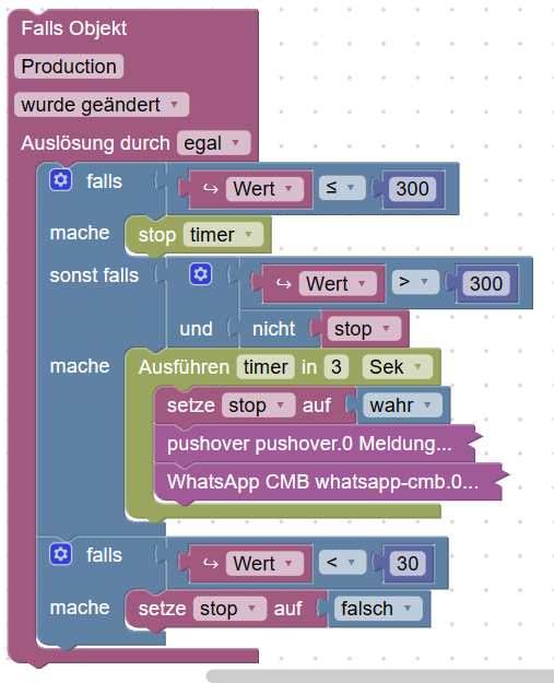

            MiSchu 0 @paul53 last edited by MiSchu 0
            @paul53 Muss bei voriger Wert nicht > als 300 !?
            @Homoran Mit debug kenne ich mich noch nicht aus. Hab mir zwar alles durchgelesen, aber....
            beim triggern auf letzte Änderung gehts auch nicht. vorheriger Wert macht irgendwie Probleme
            bzw so:Screenshot 2024-04-19 115305.png
              @mischu-0 sagte: Muss bei voriger Wert nicht > als 300 !?
              Nein. Die Prüfung inkl. "sonst" lautet:
              Wert > 300 und vorheriger Wert <= 300 und nicht stop.
              Anders ausgedrückt: 300 wird erstmalig überschritten.

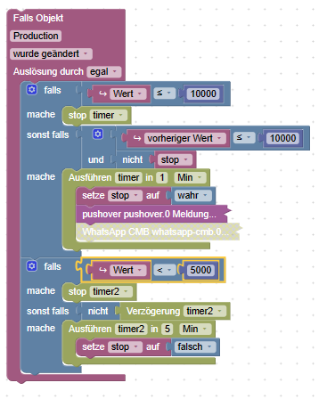

                Hier mit anderen Werten:
                Bei über 10000 für über 1min soll eine Meldung verschickt werden.
                Und danach erst wieder wenn der Wert für über min. 5 Minuten unter 5000 stand.
                  @mischu-0 sagte: erst wieder wenn der Wert für über min. 5 Minuten unter 5000 stand.
                  Der Vergleich unten mit 5000 ist falsch herum.
                    @paul53 Verdammt, hab ich nicht gesehen. dankeschön
