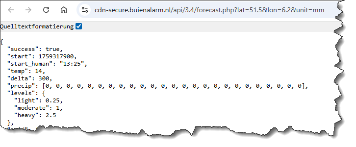

              Das niederländische "Buienalarm" ist (zumindest in relativer Grenznähe) einer der zuverlässigsten Anbieter.
              Über dieses (undokumentierte) API erhält man Daten für die nächsten 2 Stunden im 5-Minuten-Intervall:
              https://cdn-secure.buienalarm.nl/api/3.4/forecast.php?lat=51.5&lon=6.2&unit=mm
              {"success":true,"start":1713526800,"start_human":"13:40","temp":11,"delta":300,"precip":[116,0,0,0,87,108,0,0,0,0,0,0,0,0,0,0,0,0,0,87,77,77,0,0,0],"levels":{"light":0.25,"moderate":1,"heavy":2.5},"grid":{"x":472,"y":516},"source":"nl","bounds":{"N":55.573602,"E":10.856429,"S":48.495302,"W":0}}
              Fragt mich aber jetzt bloß nicht, wie das zu interpretieren ist.

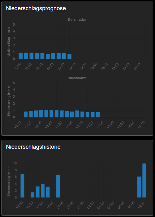

                            Nun bin ich wieder über dieses Thema gestolpert und habe sowohl mit Buidenalarm als auch Buidenradar herumgespielt. Allerdings direkt in NodeRed, weil das so schön simpel ist.
                            Könntest du mir den Node-Red Flow den du verwendest mal zur Verfügung stellen?
                            Leider funktioniert bei mir Drops auch nicht oder nicht zuverlässig und das Buienalarm gibt es ja leider nicht als Adapter.
                            Buienradar funktioniert bei mir am zuverlässigsten von allen die ich bisher getestet hab, leider nur auf dem Android Handy und ich such schon länger nach einer möglichkeit das in iobroker zu bekommen.

                                @icebear Klar. Ist noch nicht der finale Stand, aber nutzbar und vergleichbar ist es. Ich nutze das Dashboard 2.0, falls das Chart bei dir nicht funktioniert.
                                flows.json
                                Sieht dann so aus:
                                PS: Bzgl. der Umrechnung in mm bin ich noch sehr unsicher 😄
