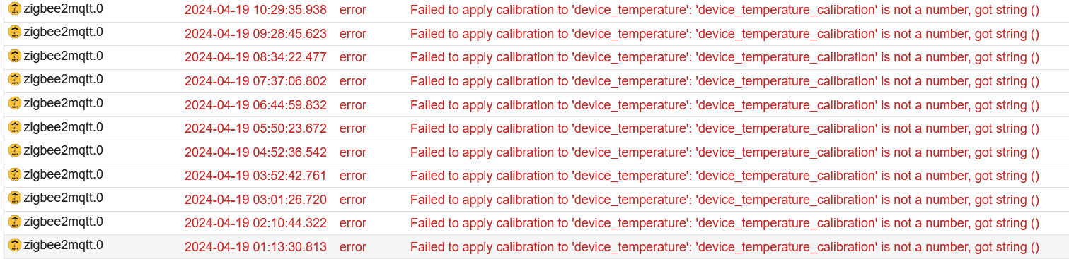

      Es kommt seit 2-3 Tagen der folgende Fehler und flutet mir das Log:
      Das komische ist es gibt keine neuen Geräte in der ganzen Zeit.
      Leider kann ich nicht rausbekommen welches Gerät bei failed to appy calibration gemeint ist.

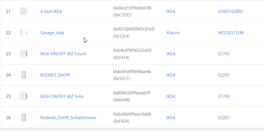

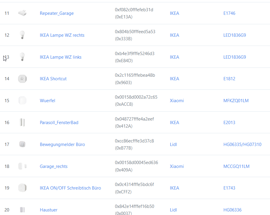

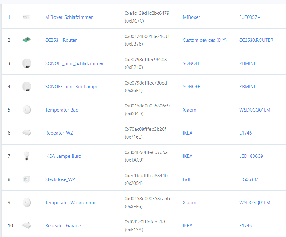

      Ich habe folgende Geräte:
      Übringens alles online und verfügbar und Batterie Voll.
