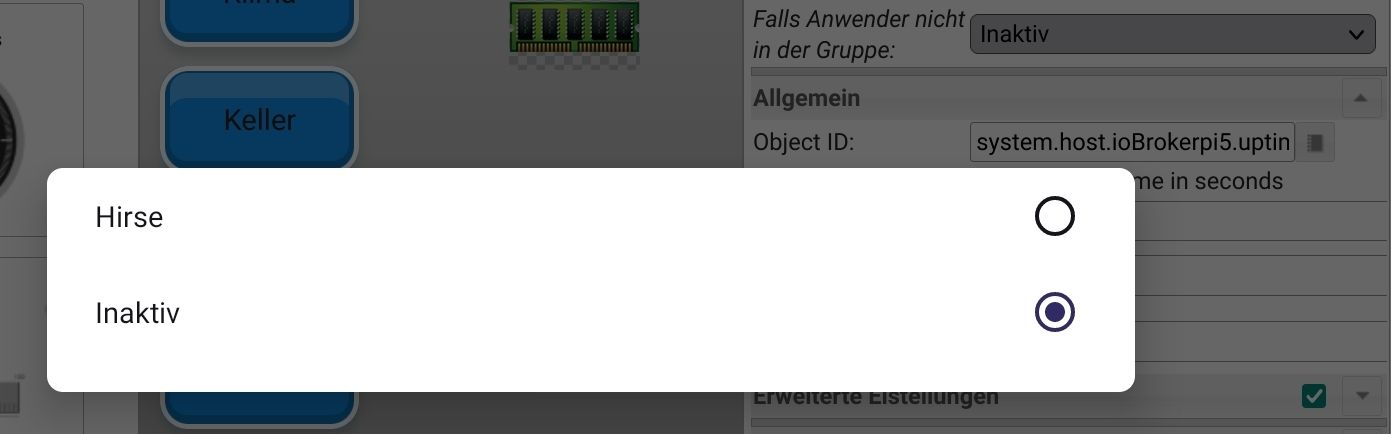

      seit dem Umzug auf einen Pi5 und gleichzeitigem Update aller Komponenten habe ich anscheinend Getreide im Getriebe.

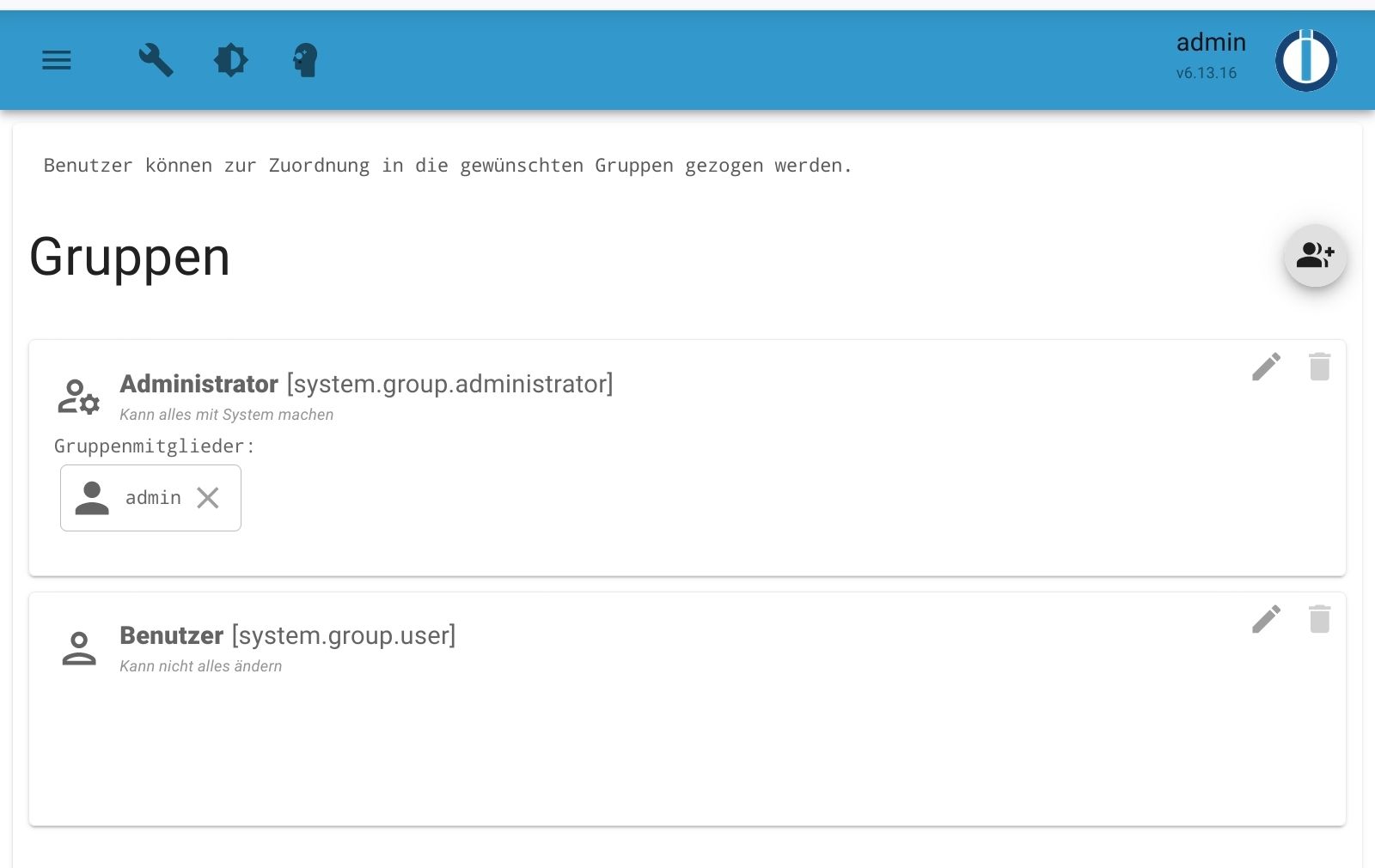

      Alle (???) Widgets stehen unter Sichtbarkeit wenn user nicht in der Gruppe Hirse
      ich habe keinerlei Gruppen angelegt
