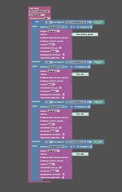

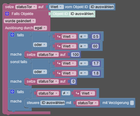

      Hallo allerseits. Ich habe seit kurzem io broker im Einsatz und versuche mich mit meinen ersten Blocklys.
      Mein Ansatz, Wenn der Plug 0,5 W misst soll das Rolltor geschlossen werden und eine Telegramm Nachricht versendet werden. Sowie wenn der Plug 1,7 W bzw. 1,8 W misst soll das Tor aufgehen und mir ebenfalls eine Nachricht schicken.Zu guterletzt wenn der Verbrauch auf über 60 W steigt soll das Rolltor sich schließen und mir ebenfalls eine Nachricht verschicken mit laden. Soweit mein Gedanke aber die Ausführung bereitet mir etwas schwierigkeitenBlockly.jpg

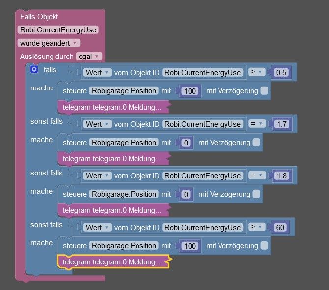

            • DJMarc75
              DJMarc75 @Dosierkappe last edited by
              @dosierkappe
              Vielleicht solltest Du mal die ganzen (ich vermute) Telegram-Blöcke zusammenklappen und dann nochmals einen Screenshot machen den man ansatzweise erkennen kann 😉

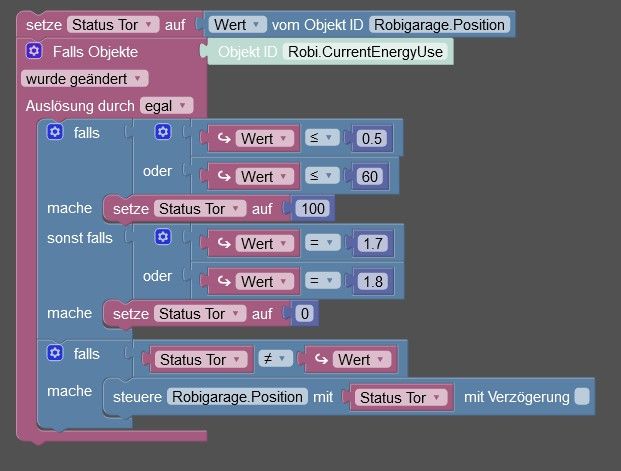

                  Dosierkappe @DJMarc75 last edited by
                  pajda 1 Reply Last reply Reply Quote 1

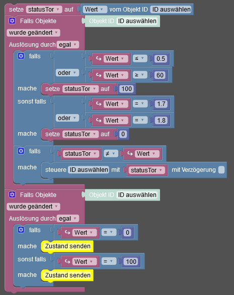

                    • pajda
                      pajda @Dosierkappe last edited by pajda
                      @dosierkappe !
                      So mal versuchen !

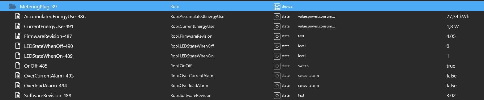

                        Dosierkappe @pajda last edited by
                        @pajda
                        meinst du die Datenpunkte im iobroker vom Plug ?

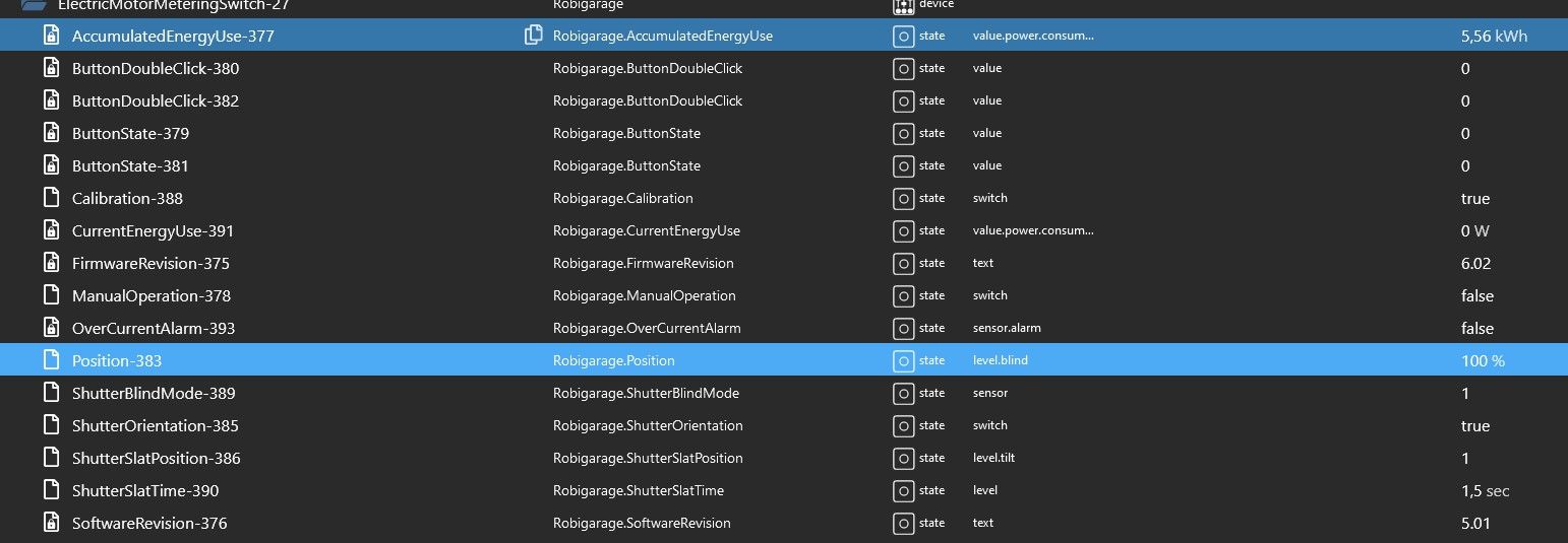

                          Dosierkappe @Dosierkappe last edited by
                          @pajda
                          die soll geöffnet werden wenn
                          wenn current energy use sich dementsprechend verändert
                          pajda 1 Reply Last reply Reply Quote 0

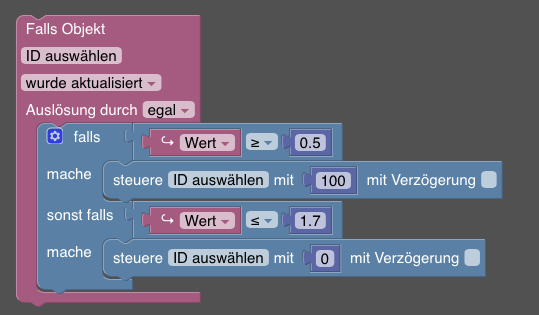

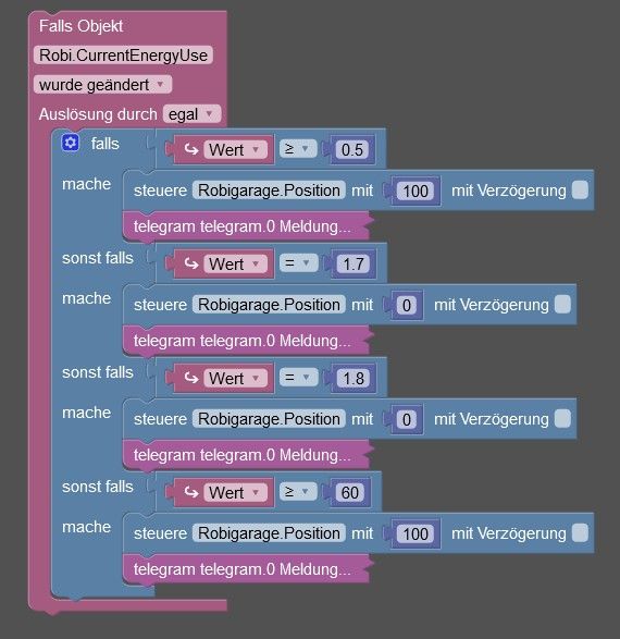

                              so schaut es jetzt aus das ganze ich bekomme jetzt zwar die Nachricht aber das Tor bleibt zu ...

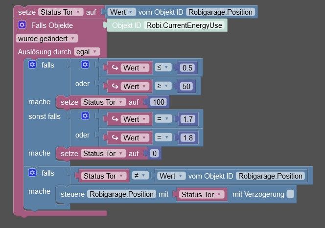

                                  • DJMarc75

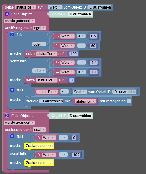

                                    @dosierkappe Ansatz:
                                          @djmarc75 ,
                                          es ist leider schon zu dunkel draußen, ich werde das morgen testen.
                                          so ich verstehe nur den untersten Teil nicht ganz für was steht das ?
