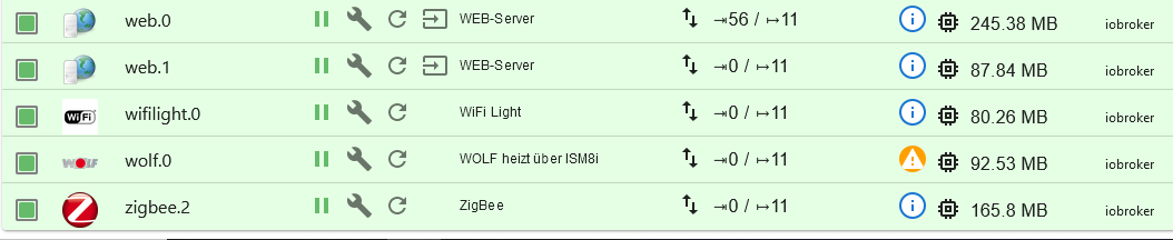

      Folgendes "Problem": Ich sichere nachts mit backitup mein System auf einen NAS. Bis vor ca 2 Monaten hatte ich einen einfachen zigbee USB Stick im Betrieb, den habe ich getauscht gegen einen zigbee Adapter mit LAN Anschluss. Den neuen Stick hatte ich parallel in Betrieb (2. zigbee Instanz Instanz hatte die Nummer "2", der alte Stick lief in der Instanz "0").
      Nachdem alles stabil lief und ich nach und nach alle Zigbee Devices auf den neuen Stick
      umgezogen habe, hatte ich die zigbee Instanz "0" gelöscht, so dass jetzt nur noch eine Instanz auf dem System läuft:
      Das läuft auch alles super und stabil, nur die backups werden angelegt für die zigbee Instanzen 0, 1 und 2, wobei ich 0 und 1 ja gar nicht habe.
      Sind da irgendwelche "Leichen" die ich noch in der Konsole löschen muss (wie?) oder woran kann das liegen?

        @amg_666
        Schau mal unter
        /opt/iobroker/iobroker-data/
        Da wird es sicher noch die Ordner zigbee.0 und zigbee.1 geben.
        amg_666 1 Reply Last reply Reply Quote 0
        • amg_666
          amg_666 @Marc Berg last edited by amg_666
          @marc-berg Danke, ja da sind noch ordner zigbee_0 und zigbee_1.
          Ich lösch die und wenn morgen früh das backup durch ist setzte ich die Frage auf gelöst 🙂
          Edit: Läuft jetzt wie gewünscht.
