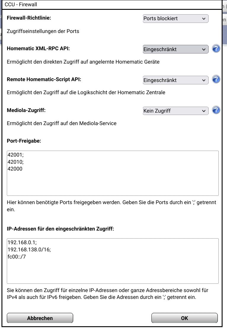

      Firewall der piVCCU3 sollte korrekt eingestellt sein.

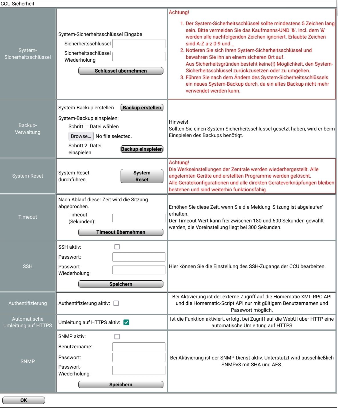

      Ich habe jetzt erstmal die Authentifizierung in der piVCCU abgeschaltet
      aber das kann ja nicht Sinn der Sache sein.

          Die instanz aus dem Restore, die ich nicht angefasst habe kommt durch die firewall, bei den beiden anderen kann i h die credentials so oft eingeben wie ich will, es klappt nicht.
