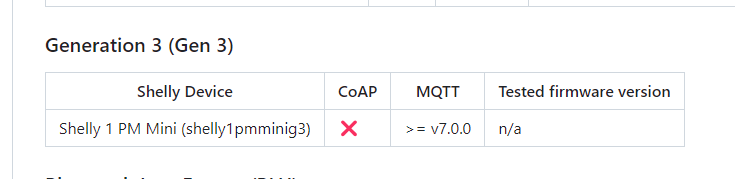

        Ein Blick auf die Github Seite des Adapters hätte das Problem gelöst und erklärt, dass für Gen3 die Adapter Version 7.0.0 nötig ist.
        Zudem der kleine Hinweis für Leidesgenossen die das vll. lesen: der Teil hinter dem "-" kann durchaus geändert werden, und macht es in der Objektübersicht dann auch deutlich übersichtlicher. Relevant scheint, wie ich nun gelernt zu haben scheine, nur der erste Teil zu sein.
        Das ist im Übrigen gar keine gute Idee, weil es beim Einsatz einer aktualisierten Adapterversion dann wieder auf die Füße fällt und ggf. dann nicht mehr funktioniert.

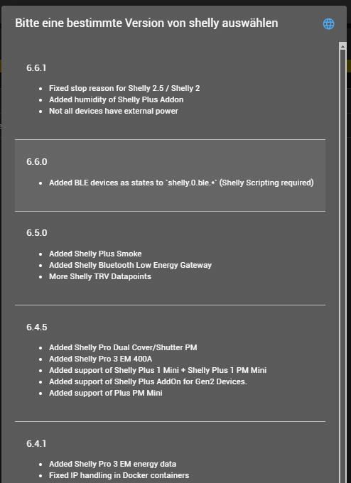

              Also in den Repos ist bei mir für die Beta-Versionen dieser Link hinterlegt:
              http://download.iobroker.net/sources-dist-latest.json
              switche ich auf diesen, bekomme ich als letzte Version für den Adapter sogar nur die v6.6.1 angezeigt. (Stable wäre 6.8.0 aktuell)
              hab ich einen falschen Link? Ansonsten scheint das auf dem Weg nicht zu klappen

                      1. Über die Katze meinst Du hoffentlich npm und nicht GitHub? 🙂 Denn über GitHub-Urls installiert man besser nie irgendwelche Adapter. Auf npm findest Du alle verfügbaren Versionen (decken sich mit den Tags auf GitHub).
                      2. Und nein, es gibt keine v7.0.0 aktuell - das wurde bisher nur für die Gen3-Geräte vorbereitet. Wollte ich mich im Mai drum kümmern.
