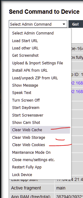

      Öffne ich dem Browser wird es geladen bis "Loading Values", danach kommt eine komplett weiße Anzeige.
      Edit: Das Problem hat sich erledigt. Ich kam nicht drum rum das Tablet zurückzusetzen. Keine Ahnung wo das Problem lag. Ich denke irgendwo im Cache (obwohl ich den gelöscht habe). Aber die Zwischenablage ist ja auch noch gespeichert wenn man das Tablet ausschaltet. Das ist aber wohl der Preis den man zahlt wenn man Billigtablets benutzt 😠

        das hat damit nix zu tun. Android ist android egal obeauf einem 1000€ oder 150 China Gerät
        hättest nur die Daten von fully löschen sollen ..
