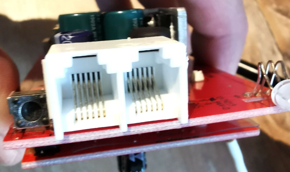

      Ich haate einmal einen Beitrag gelesen, indem jemand eine Lösung suchte seinen Gumax Sonnenschutz alternativ zu steuern
      Da bei mir ein Motor defekt ist, habe ich diesen einmal zerlegt.

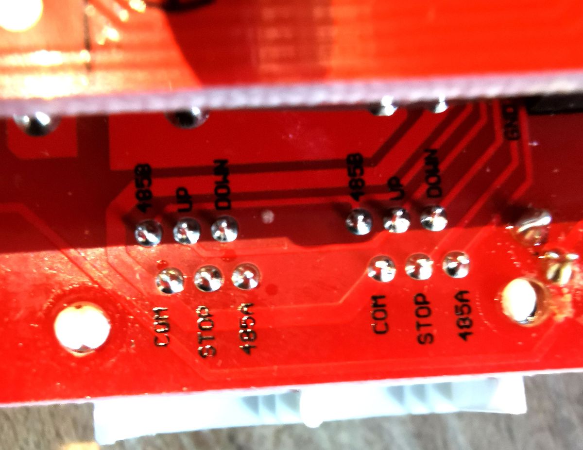

      Es gibt dort 2 Platinen, Stromversorgung und Steuerung nehme ich an. Auf einer sind 2 RJ35 Anschlüsse die auch entsprechend beschriftet sind, auf-zu-Stopp usw.
      Vielleicht sucht ja noch jemand nach einer Lösung und ist hier technisch/elektronisch bewandert.
      Viel Erfolg, AxelIMG_20240420_085743_edit_7874384036818.jpg IMG_20240420_085926_edit_7784734536832.jpg
