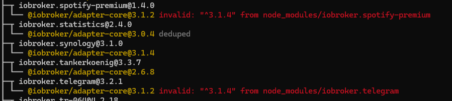

      • npm list @iobroker/adapter-core
      In der Liste nach adapter-core in Version 3.1.2 suchen
      Diese kann entweder nur unter einem Adapter auftauchen oder auf der obersten Ebene des ausgegebenen Baums.
      Lösung wenn es nur bei einem /einzelnen Adaptern im Baum ist
      (Im folgenden ist "ADAPTERNAME" durch den Adapter zu ersetzen bei dem das Paket falsch war!)
      • cd /opt/iobroker/node_modules/iobroker.ADAPTERNAME/
      • npm i @iobroker/adapter-core@3.1.4
      Kontrolle ggf mit dem npm list wie oben und dann sollte es wieder gehen

        ich habe genau den Timeslot erwischt beim Update des iobroker.zigbee2mqtt Adapters.
        Die Vorgehensweise zur Lösung eines einzelnen Adapters hat bei mir geholfen.
        Erwähnenswert ist, dass der Befehl npm list @iobroker/adapter-core „empty“ anzeigte.
        Danke für den Fix!!!!
        Grüße, Jan

                                Hallo zusammen, wollte letzte Woche bereits etwas dazu schreiben, aber da es nach dem Fix (erneut) klappte, hab ich die Idee verworfen.
                                Jetzt habe ich das Problem allerdings wieder. Aber von vorne:
                                Ich nutze ioBroker auf meiner Synology in der v9-latest.
                                Anscheinend habe ich im besagten Zeitraum den spotify-premium & telegram-Adapter geupdated, die versagten dann mit 'ERR_INVALID_ARG_VALUE' den Dienst. Dieses Topic war schnell ausfindig gemacht und über die obige Anleitung habe ich die Fixes eingespielt, kontrolliert und alles schien ok zu sein.
                                Letzte Woche ganbs ein Update der Syno, nach Reboot (der Syno und damit des Containers) standen beide Adapter wieder auf 3.12. Also das Ganze nochmal.
                                Ich habe jeweils den ioBroker mit "iob maintenance on" beendet, hab unter /opt/iobroker "npm list @iobroker/adapter-core" aufgerufen, bin in die Adapter-Verzeichnisse gewechselt und habe dort "npm i @iobroker/adapter-core@3.1.4". Aufgerufen.
                                Test mit "npm list @iobroker/adapter-core" sah gut aus (jeweils die 3.14 drauf). Danach den IOB mit "iob maintenance on" wieder gestartet. Ein weiteres "npm list @iobroker/adapter-core" zeigt mir aber jetzt
                                ├─┬ iobroker.spotify-premium@1.4.0
                                │ └── @iobroker/adapter-core@3.1.2 invalid: "^3.1.4" from node_modules/iobroker.spotify-premium
                                bzw.
                                iobroker.telegram@3.2.1
                                │ └── @iobroker/adapter-core@3.1.2 invalid: "^3.1.4" from node_modules/iobroker.telegram
                                Die Ausgabe nach "npm i @iobroker/adapter-core@3.14" (bei telegram):
                                sudo: unable to resolve host iobroker-v9-prod: Name or service not known
                                npm WARN deprecated urix@0.1.0: Please see https://github.com/lydell/urix#deprecated
                                npm WARN deprecated har-validator@5.1.5: this library is no longer supported
                                npm WARN deprecated source-map-url@0.4.1: See https://github.com/lydell/source-map-url#deprecated
                                npm WARN deprecated resolve-url@0.2.1: https://github.com/lydell/resolve-url#deprecated
                                npm WARN deprecated source-map-resolve@0.5.3: See https://github.com/lydell/source-map-resolve#deprecated
                                npm WARN deprecated uuid@3.4.0: Please upgrade  to version 7 or higher.  Older versions may use Math.random() in certain circumstances, which is known to be problematic.  See https://v8.dev/blog/math-random for details.
                                npm WARN deprecated chokidar@2.1.8: Chokidar 2 does not receive security updates since 2019. Upgrade to chokidar 3 with 15x fewer dependencies
                                npm WARN deprecated request@2.88.2: request has been deprecated, see https://github.com/request/request/issues/3142
                                npm WARN deprecated sinon@15.2.0: 16.1.1
                                added 813 packages, changed 1 package, and audited 816 packages in 30s
                                116 packages are looking for funding
                                  run `npm fund` for details
                                Woran könnte das liegen? Berechtigungen? Bin im Docker allerdings als root angemeldet...
                                Was könnte ich noch versuchen?
                                mikeal created this issue in request/request
                                open Request’s Past, Present and Future #3142
                                • mcm1957
                                  mcm1957 @manuxi last edited by
                                  @manuxi
                                  Versuch mal iob fix
                                  Da du mit sudo / root unterwegs bist bzw warst (und es dankenswerter Weise gleich sagts - was ev. unnötiges Suchen minimiert - kann es sein, dass die Fileprotections nicht passen. @Thomas-Braun kann da ev. besser helfen - allerdings betet er gefühlter Maßen 24h Tag 'Oh Herr, halt die User von root fern'.
                                  Thomas Braun 1 Reply Last reply Reply Quote 1
                                    Thomas Braun Most Active @mcm1957 last edited by
                                    @mcm57 sagte in Lösung für Fehler: TypeError [ERR_INVALID_ARG_VALUE]:
                                    Mit Recht.
                                    In welchen Verzeichnissen wurden die Befehle ausgeführt?
                                    Das ist beim herumrühren per npm extrem wichtig. Deswegen immer den vollständigen LoginPrompt angeben.
                                    manuxi 1 Reply Last reply Reply Quote 2
                                    • manuxi
                                      manuxi @Thomas Braun last edited by
                                      @thomas-braun hab unter /opt/iobroker "npm list @iobroker/adapter-core" - dort die beiden Schlingel entdeckt: telegram & spotify-premium. Wie in der Anleitung oben daher in die Verzeichnisse gewechselt:
                                      cd /opt/iobroker/node_modules/iobroker.telegram/
                                      bzw.
                                      cd /opt/iobroker/node_modules/iobroker.spotify-premium/
                                      dort jeweils ein
                                      ausgeführt.
                                      Danach gecheckt:
                                      cd /opt/iobroker/
                                      • alles gut.
                                      Nach reboot des Containers wieder alles krumm. Vermutlich Permissions 😞
                                        Homoran Global Moderator Administrators @manuxi last edited by
                                        @manuxi hast du mal ein iob fix gefahren?
                                        manuxi 1 Reply Last reply Reply Quote 0
                                          Thomas Braun Most Active @manuxi last edited by
                                          @manuxi
                                          Zeig mal konkret die vollständigen Ein- und Ausgaben aus der Konsole (in CodeTags eingebettet), keine freien Nacherzählungen.
                                          • manuxi
                                            manuxi @Homoran last edited by
                                            @homoran nein. ist das sinnvoll?
