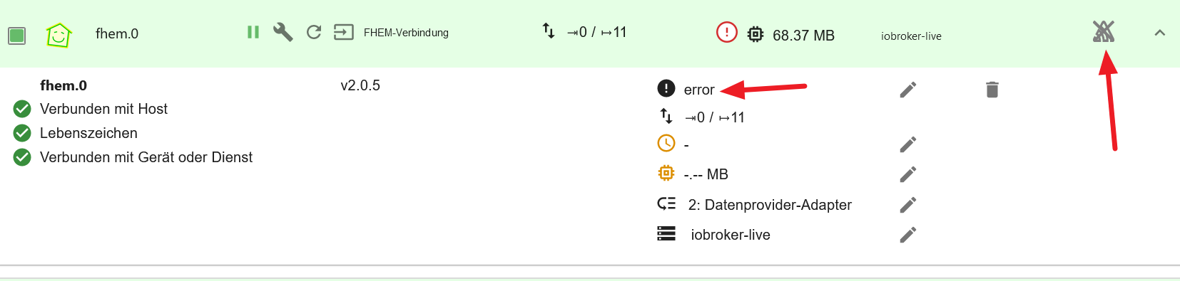

          Was bedeutet das gegraute "sentry" ? bei allen anderen Adaptern ist das grün..
          Hier mal ein Bild ..und habe umgestellt auf Fehler log
          Achso..oder meinst du ich muss auf Error Log umstellen um das die Anzeige mit der iD nicht wieder kommt?
          Gruss und Danke
          • W
            Wildbill @Kusselin last edited by
            @kusselin Genau, Du hast ja da bereits error stehen, die Meldungen sollten im Log also nicht mehr auftauchen, da nur noch errors gelogd werden, die Meldungen aber warnings sind. Nicht vergessen, den Expertenlevel wieder auszuschalten!
            Das Sentry-Icon bedeutet, dass für FHEM Sentry nicht aktiviert ist. Ob Du das selbst deaktiviert hast, oder es vom Maintainer des Adapters so gewollt ist, kann ich Dir aber nicht sagen.
            Gruss, Jürgen
