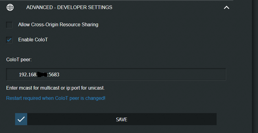

                        @grisu73
                        Das ist gerade ein wenig durcheinander.
                        Poste mal deine Shelly Einstellung aus der Oberfläche bezüglich CoAP und die Einstellungen im Adapter.
                        da_Woody G 2 Replies Last reply Reply Quote 0

                          @haselchen gute Idea. Du meinst wegen mcast? Wär möglich. Am Eco sollte kein Problem sein. Meine sind alle so eingestellt.

                            Grisu73 @haselchen last edited by
                            @haselchen
                            hier mal ein Bild von den Einstellungen...

                                  @grisu73 weil shelly vor Jahren auf Unicast umgestellt hat. Bei manchen klappt es mit mcast, bei den meisten gibt's Probleme.
                                  IP vom ioB rein, speichern. Port wird automatisch eingetragen.
                                  • haselchen
                                    haselchen Most Active @Grisu73 last edited by
                                    @grisu73
                                    Kann ich @da_Woody nur zustimmen.
                                    Da wird der Hase im Pfeffer liegen.
                                    Das müsste so aussehen:
                                    Port ist immer 5683
