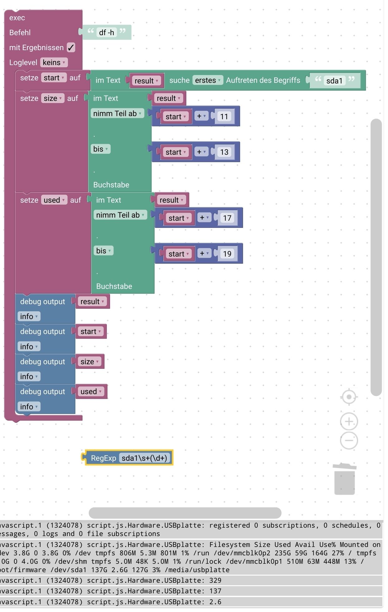

          • Ro75
            Ro75 @Homoran last edited by
            @homoran habe mir was mit JS gebaut, das genau alle Daten holt. So mache ich es für Speicher und HDD Daten.
            Ro75.
            Homoran bahnuhr 2 Replies Last reply Reply Quote 0
              Homoran Global Moderator Administrators @Ro75 last edited by
              @ro75 sagte in gibt es mittlerweile ein regex für ein result?:
              wenn ich js könnte, hätte ich das auch gemacht 😢
              Ich hab schon zu viele js-scripte, die ich nur marginal modifizieren kann.
              Wenn jetzt z.b. require durch axios ersetzt werden muss bin ich aufgeschmissen.
              Will deshalb bei Blocly bleiben.
              @haus-automatisierung hat gerade so viel neues für Blockly gebastelt, da hatte ich gehofft dass auch ein regex Baustein für Texte dabei gewesen wäre

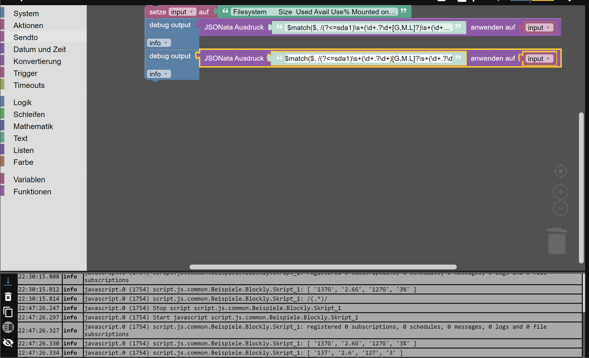

                    Ich versuche es nur noch intelligenter zu machen - bissi Geduld und natürlich wäre JSONATA noch besser mit regEx. Deswegen gibts einmal mit JSONATA einmal versuche ich es ohne.
                    So bekommst Du erst mal alles in 4 Gruppen:
                    (?<=sda1)\s+(\d+.?\d*[G,M.L]?)\s+(\d+.?\d*[G,M.L]?)\s+(\d+.?\d*[G,M.L]?)\s+(\d+.?\d*[G,M.L]?)
                    • Ro75

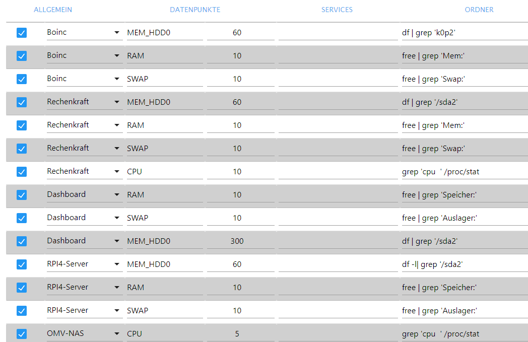

                      ich teile meinen JS-Code trotzdem mal. Vielleicht ja doch zu gebrauchen. Die Funktionen "SPlitter" und "Formatierer" bereiten nur die Daten auf.
                      Unten sind 3 Beispiele für die Daten. Bei mir hier einfach mal den RAM, SDA und SWAP. Über free und df bekommst du ja die Daten. Anstatt der festen Daten setzt du deine Datenpunkte halt ein, zeitlich oder via Trigger gesteuert.

                      Die Daten kommen über den Linux-Control - Adapter.
                      Ro75.

                        Auch wenn Du kein JSONATA magst - ist es einfach genial:
                        hier mal zum Import - aber ich schau - ob man mit der regEx in Blockly irgendwie was ähnliches erreicht:
                         <variables>
                           <variable id="Zz(+DtU$uPpEY:Mgo{C~">input</variable>
                         </variables>
                         <block type="variables_set" id="ini!G1eo#^TYc^So12?E" x="-1387" y="-912">
                           <field name="VAR" id="Zz(+DtU$uPpEY:Mgo{C~">input</field>
                             <block type="text" id="U=D)$(9e{=xF0.,r6h]/">
                               <field name="TEXT">Filesystem      Size  Used Avail Use% Mounted on udev            3.8G     0  3.8G   0% /dev tmpfs           806M  5.3M  800M   1% /run /dev/mmcblk0p2  235G   59G  164G  27% / tmpfs           4.0G     0  4.0G   0% /dev/shm tmpfs           5.0M   48K  5.0M   1% /run/lock /dev/mmcblk0p1  510M   63M  448M  13% /boot/firmware /dev/sda1       137G  2.6G  127G   3% /media/usbplatte tmpfs           806M     0  806M   0% /run/user/1000</field>
                             <block type="debug" id="=K,M79lA:8R~~FIurW[M">
                               <value name="TEXT">
                                 <shadow type="text" id="j-k)$a*m.0f!(:xP=yLm">
                                 <block type="convert_jsonata" id="kjJ`h~PiU-|MpYYqQCD1">
                                   <value name="EXPRESSION">
                                     <shadow type="text" id="*}~f`^]R^as-R%G):BK1">
                                       <field name="TEXT">$match($, /(?&lt;=sda1)\s+(\d+.?\d*[G,M.L]?)\s+(\d+.?\d*[G,M.L]?)\s+(\d+.?\d*[G,M.L]?)\s+(\d+.?\d*[G,M.L]?)/).groups</field>
                                   <value name="TARGET">
                                     <block type="variables_get" id="A~y`32qC+VgOkyrn(XQm">
                        Wobei ich diesen RegEx Block im Blockly nicht verstehe - da ich denke der ist nur zur Selektion von Objekten gedacht
                        Homoran mickym 2 Replies Last reply Reply Quote 0

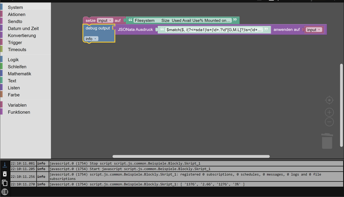

                            Wenn Du die Einheiten nicht haben willst - dann hier noch mal ohne Einheiten:
                             <variables>
                             </variables>
                                   <value name="TEXT">
                                           <field name="TEXT">$match($, /(?&lt;=sda1)\s+(\d+.?\d+[G,M.L]?)\s+(\d+.?\d*[G,M.L]?)\s+(\d+.?\d*[G,M.L]?)\s+(\d+.?\d*[G,M.L]?)/).groups</field>
                                     <block type="debug" id="-pR}owC3MW^~3q+2Na=C">
                                       <value name="TEXT">
                                         <shadow type="text" id="Ev6*;zv+MdFZQI@3heE{">
                                         <block type="convert_jsonata" id="M]yE!bPAM1V[?5u-@ej8">
                                             <shadow type="text" id="O+:Kdaa6%T4r`e*;qZs?">
                                               <field name="TEXT">$match($, /(?&lt;=sda1)\s+(\d+.?\d+)[G,M.L]?\s+(\d+.?\d+)[G,M.L]?\s+(\d+.?\d+)[G,M.L]?\s+(\d+)%/).groups</field>
                                             <block type="variables_get" id="D_nhs]fCwsHlbh4|l}F5">
                            Der JSONATA Editor hat Problemen mit Text mit Zeilenvorschub. Wenn Du nur die Zeile nimmst kannst Du den Code ausprobieren.
                            Hier zum Ausprobieren: https://try.jsonata.org/y8wLpDzC9
                            Ohne Einheiten:
                            $match($, /(?<=sda1)\s+(\d+.?\d+)[G,M.L]?\s+(\d+.?\d+)[G,M.L]?\s+(\d+.?\d+)[G,M.L]?\s+(\d+)%/).groups
                            Mit Einheiten:
                            Die regulären Ausdrücke kannst Du hier testen: https://regex101.com/r/OBgEsJ/1

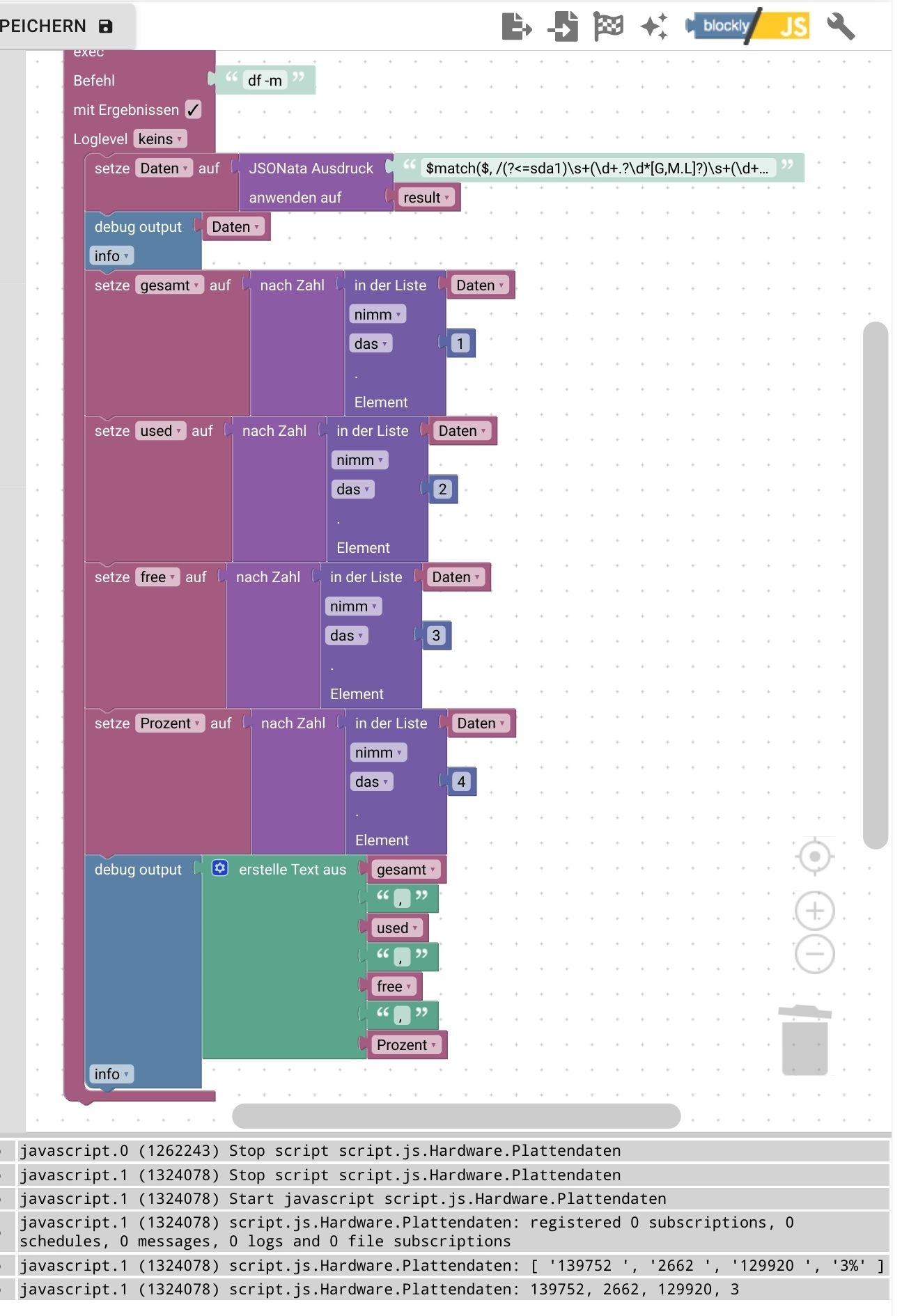

                              Homoran Global Moderator Administrators @mickym last edited by
                              @mickym Danke, hab schon gespielt
                              wird korrekt zerlegt.
                              muss noch Datenpunkte anlegen und reinschreiben.
                              mach ich morgen.
                              Danke, nochmals

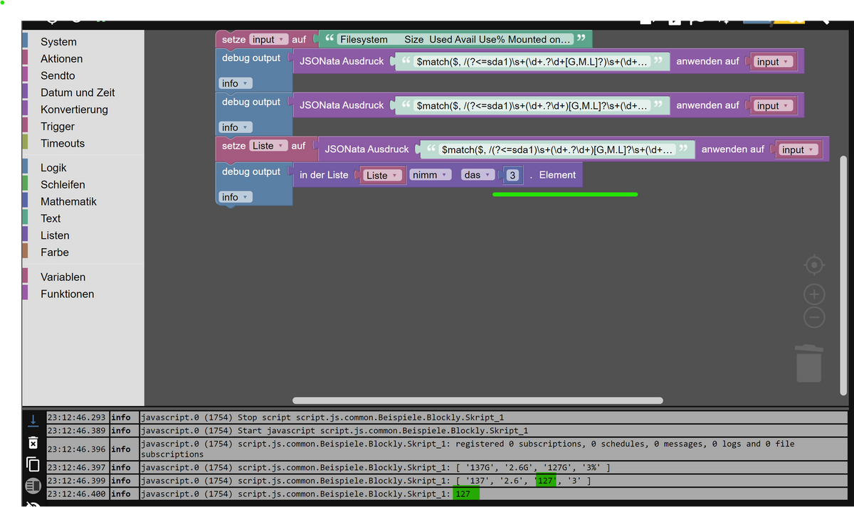

                              • mickym
                                mickym Most Active @Homoran last edited by
                                @homoran Es kommt automatisch ein Liste raus, so dass Du auf die Elemente direkt zugreifen kannst.
                                  @mickym sagte in gibt es mittlerweile ein regex für ein result?:
                                  so ist es!
                                  das hab ich mir mit dem ersten debug als erstes angesehen was da raus komnt
                                  • mickym
                                    @homoran sagte in gibt es mittlerweile ein regex für ein result?:
                                    so ist es!
                                    Du kannst das JSONATA Ergebnis aber anscheinend nicht direkt nutzen, sondern musst es erst einer Variablen zuweisen, um auf die Elemente zuzugreifen.
