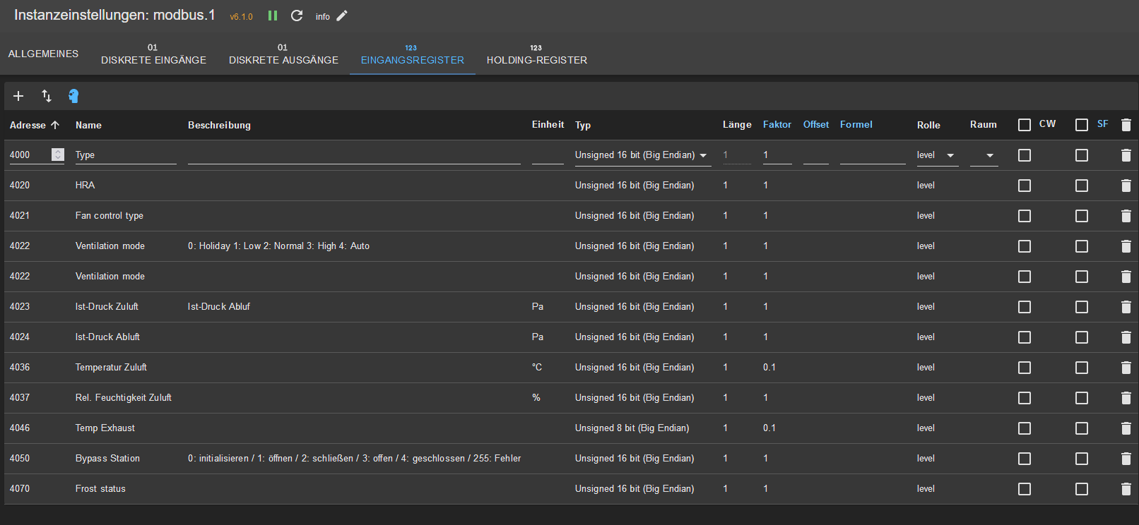

      Ich konnte einige Input Register erfolgreich auslesen mit den angegeben Adresse und dem Datentyp Unsigned 16bit BigEndian

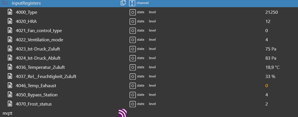

      Laut Doku soll die Adresse 4046 die Temperatur der Abluft ausgeben, ich bekomme aber mit den gleichen Einstellungen für die 4036, Temperatur Zuluft die sauber angezeigt wird mit der Umrechnung Faktor 0.1, keine Daten rein und im Log steht die Fehlermeldung:
      Kennt sich jemand gut mit Modbus aus und kann ich mir helfen? Da die Doku gut ist glaube ich nicht, dass die Register Adressen falsch sind.

        Ich habe jetzt einfach mal einen zweiten Modbus Adapter erstellt und die "bemängelte" Register 404x einfach exklusiv mit dem 2. Adpater abgefragt ... und KLAPPT!
        Warum das? Ich kann mir das nicht erklären? Kann es sein, dass das Gerät nur eine bestimmte Anzahl Abfragen erlaubt?
          abgesehen davon dass 4046 SIGNED ist, sollte trotzdem etwas kommen, wenn auch unsinnige Werte.
          @vippis sagte in Modbus Adapter Fehler ILLEGAL DATA ADDRESS:
          so etwas gibt es, dazu kann man in den Grundeinstellungen die maximal zeitgleich abgefragten Adressen begrenzen.
          Hab aber beim querlesen in der Doku nichts gefunden.
          Wie hast du denn mit der zweiten Instanz auf das Gerät zugegriffen?
          Das Gerät arbeitet mit Modbus RTU.
          Wenn du einen RS485toUSB Konverter nutzst kann nur eine Instanz auf diesen zugreifen.
