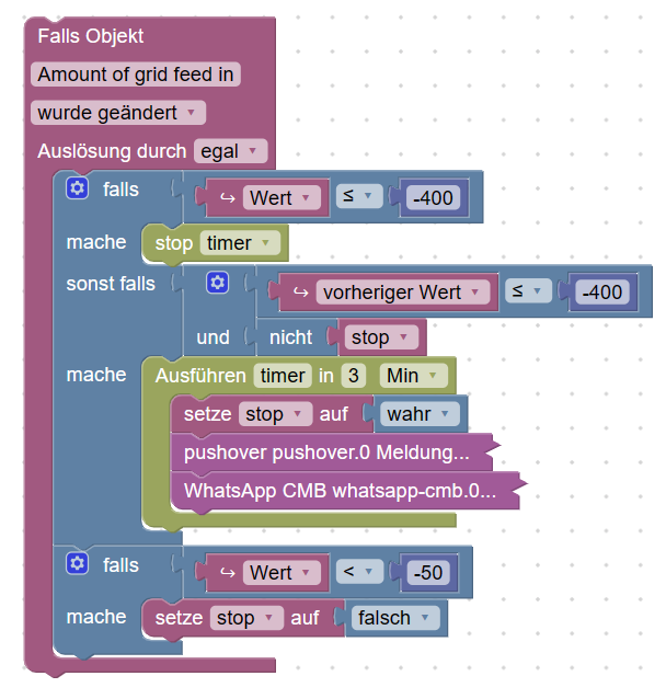

      Ich habe einen Werten, der bei Stromeinspeisung positiv ist (z.B. 1000Watt) und bei Strombezug ins negative geht. (z.B. -1000Watt)
      Nun möchte ich eine Nachricht senden lassen, wenn für mehr als 3min der Strombezug über -400Watt ist.
      Und erst wieder neu getriggert wird wenn er unter -50Watt gefallen ist
      Habe ich versucht umzusetzen. Läuft nicht. bekomme Meldungen obwohl keine -400 Watt, sondern weniger und vor allem nicht über 3min.
      Jemand ne Idee, was ich da wieder falsch gemacht habe ?
        Homoran Global Moderator Administrators @MiSchu 0 last edited by
        @mischu-0 -400 ist auch kleiner -50
          paul53 @MiSchu 0 last edited by
          @mischu-0 sagte: was ich da wieder falsch gemacht habe ?
          Die Vergleiche sind für negative Werte falsch herum.
            MiSchu 0 @paul53 last edited by
            @paul53 Danke Euch
