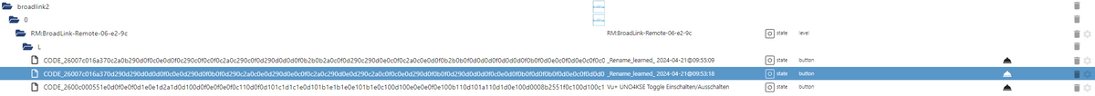

      Dafür habe ich über die original Fernbedienung die IR Codes zum Ein und Ausschalten im IoBroker ausgelesen -> siehe Screenshot.
      Ich kann die Codes über die Send Funktion versenden, Einschalten funktioniert dann auch aber Ausschalten nicht.
      Das komische ist, wenn ich rechts neben den Codes den "Button" Knopf betätige, dann geht sowohl Einschalten als auch Ausschalten.
      Irgendwas muss bei der Übertragung anders sein, wenn es über den Button / Glocke gemacht wird.

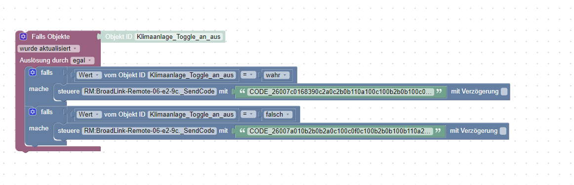

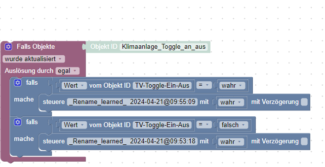

          Wollte mit dem Blockly direkt die Buttons ansprechen, das funktioniert zwar. Aber ausschalten tut er so nicht. Ausschalten geht nur wenn ich mit der Maus manuell den Button Knopf drücke.

            Ist denn der DP TV-Toggle-An-Aus auch vom Typ Button ?
            Atifan 1 Reply Last reply Reply Quote 0
            • Atifan
              Atifan @DJMarc75 last edited by Atifan
              @djmarc75 In dem Screenshot ist noch ein Fehler drin im Blockly, muss heissen Toggle_Klimaanlage_An_Aus. Das war aber nicht der Grund.

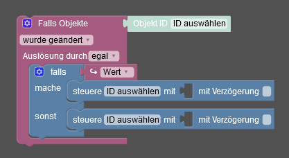

                @atifan Blockly geht eleganter:
                • Atifan
                  @djmarc75 JO thx für den Tipp, ich mags aber eher Quick and Dirty 😄
