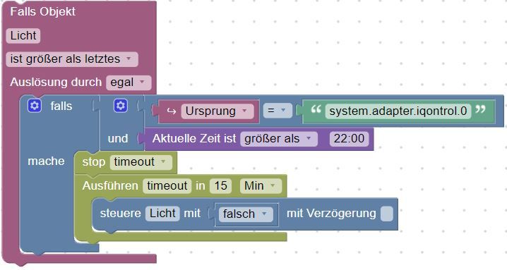

      ist es möglich ein Blocky-Script in IQontrol einzubinden?
      Ich möchte in der Visualisierung, über eine Kachel, eine Lampe einschalten und diese nach der vorgegeben Zeit (per Blockly-Script) wieder ausschalten.
      Ausserdem wäre es super, wenn dieses Script nur nach einer besimmten Zeit greift. Also wenn ich das Licht vor 22 Uhr einschalte soll es anbleiben. Wird es nach 22 Uhr eingeschaltet, soll es z.B. nach 15 Minuten automatisch ausgeschaltet werden.
      Vielleicht hat jemand von euch eine Idee.

        paul53 @cookiemonster1706 last edited by paul53
        @cookiemonster1706 sagte: Blocky-Script in IQontrol einzubinden?
        Was hat Blockly mit iQontrol zu tun?
        @cookiemonster1706 sagte in Blockly in IQontrol einbinden:
        C 1 Reply Last reply Reply Quote 1

          @paul53 Vielen Dank für die schnelle Hilfe. Mein ursprünglicher Gedanke war, das Licht nur automatisch auszuschalten, wenn es über die Visualisierung eingeschaltet wurde. Wenn es über den Taster angeschaltet wurde, soll es anbleiben.
          Muss aber nicht.
          So wäre es auch OK.
          Vielen Dank!

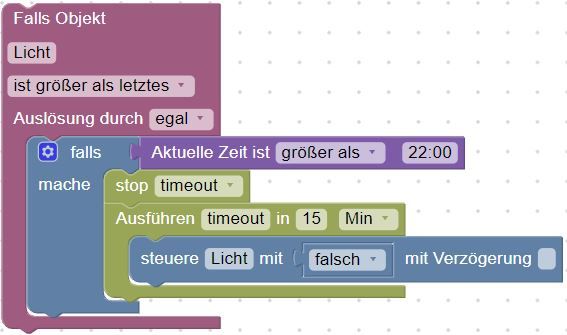

            Homoran Global Moderator Administrators @cookiemonster1706 last edited by
            ich kenne iControl nicht.
            Der übliche weg ist über die Visualisierung einen eigenen Datenpunkt typ bool zu schalten
            darauf triggert dann das Blockly
            Manuell geschaltetes ist dann außen vor.
              @cookiemonster1706 sagte: Licht nur automatisch auszuschalten, wenn es über die Visualisierung eingeschaltet wurde.
              Versuche es mal so:

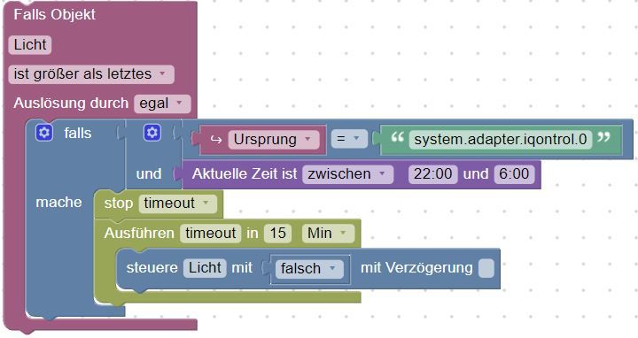

                was ist z.B. mit 0:30 Uhr.
                Ich glaube das wird im Blockly von @paul53 dann nicht mehr automatisch ausgeschaltet
                  paul53 @Homoran last edited by paul53
                  @homoran sagte: was ist z.B. mit 0:30 Uhr.
                  @cookiemonster1706 hat geschrieben: Wird es nach 22 Uhr eingeschaltet
                  0:30 Uhr ist vor 22 Uhr.
                  Ich halte mich nur an die Vorgaben.
                  Wenn man die Vorgaben weiter auslegt:
                  Homoran C 2 Replies Last reply Reply Quote 2

                      cookiemonster1706 @Homoran last edited by
                      Vielen Dank für eure Hilfe. Das schaue ich mir mal an.
                      eine festgelegte Zeitspanne ist natürlich noch besser 😉

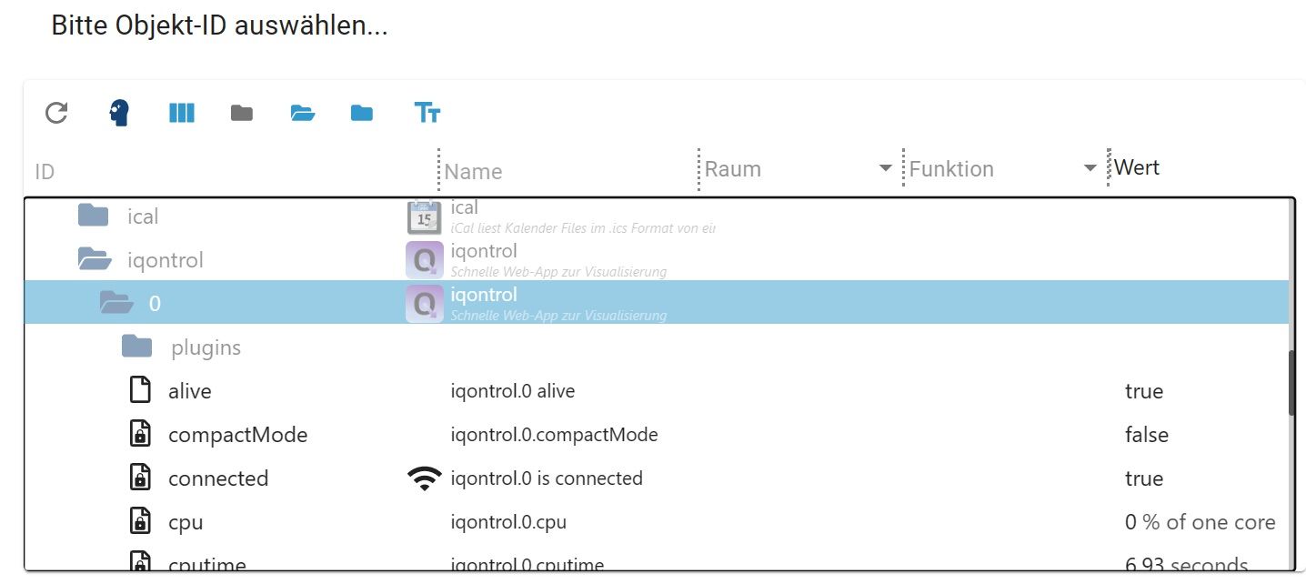

                        Irgendwie bin ich nicht in der Lage den Eintrag system.adapter.iqontrol.0 im Script hinzuzufügen. Den Expertenmodus habe ich aktiviert.
                          @cookiemonster1706 sagte: nicht in der Lage den Eintrag system.adapter.iqontrol.0 im Script hinzuzufügen.
                          Das muss im Textfeld eingetippt werden.
