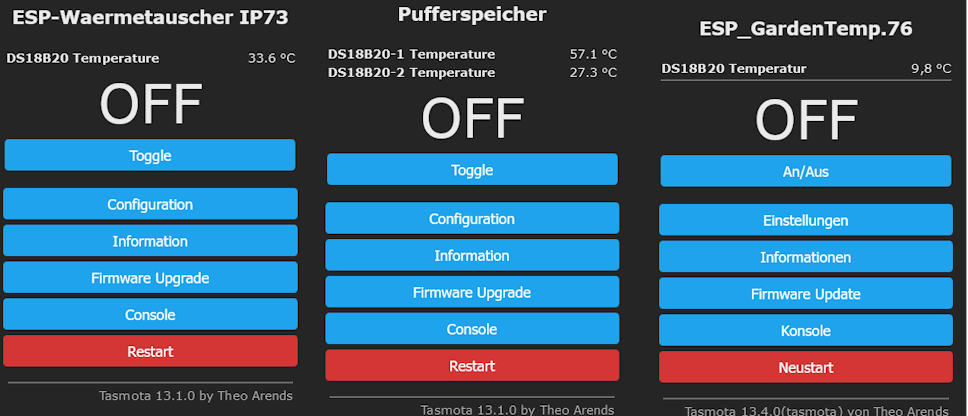

      Vielleicht bin ich ja der Einzige, den das interessiert.
      Für Temperaturmessung verwende ich den ESP8266 D1 und als Sensor DS18x20 mit Tasmota.
      Wie und wo sind bei Euch für Außentemperaturmessung die Fühler plaziert?
      Wie genau sind diese Fühler (ohne TempOffset)? Erfahrungen?
      Hat Jemand schon mal eine "Eichung" / Kalibrierung vorgenommen?
      Irgendwo hatte ich zumindest für den Messort schon mal was gelesen, finde das aber nicht mehr.
      Danke und schönen Sonntag

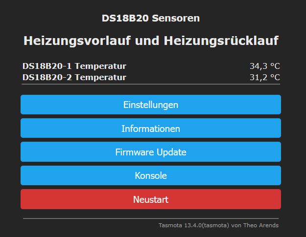

        Die Sensor sind kallibriert.
        Bei den Temperatursensoren der DS18x20 Reihe handelt es sich um bereits geeichte Temperatursensor mit einem Messbereich von -55°C bis +125°C, der DS1820 (Nachfolger ist der DS18S20) bildet hier eine Ausnahme, sein Messbereich reicht lediglich von -10°C bis 85°C. Alle Sensoren, mit Ausnahme des DS1822, besitzen im Bereich von -10 °C bis +85 °C, eine Genauigkeit von ±0,5°C. Der DS1822 besitzt in diesem Temperaturbereich lediglich eine Genauigkeit von ±2.0°C. Die Auflösung der Sensoren beträgt 9- oder 12-Bit.
        Ich hab meine nicht einstellen müssen, dass hat so gepasst.
        Benutze die Sensoren um die Temperatur in den Heizungsrohren auszulesen.

            Die Entscheidung, welchem seiner Thermometer man über den Weg traut ist oft nicht einfach.
            "Zwei Ärzte, drei Meinungen" oder eben "zwei Themometer, drei Werte" 🙂
            Aber wenn die DS18x20 so genau sind, werde ich mich mal auf diese Werte verlassen. Bei meinen Palmen im Garten ist es halt schon entscheident, ob noch 0°C, oder schon -1°C sind.
            Genau wie Du habe ich einige Sensoren an den Heizungsrohren, als Raumluftmessung oder Wassertemperatur im SPA im Einsatz. Eigentlich sind die Teile im Zusammenwirken mit den kleinen ESP genial.
