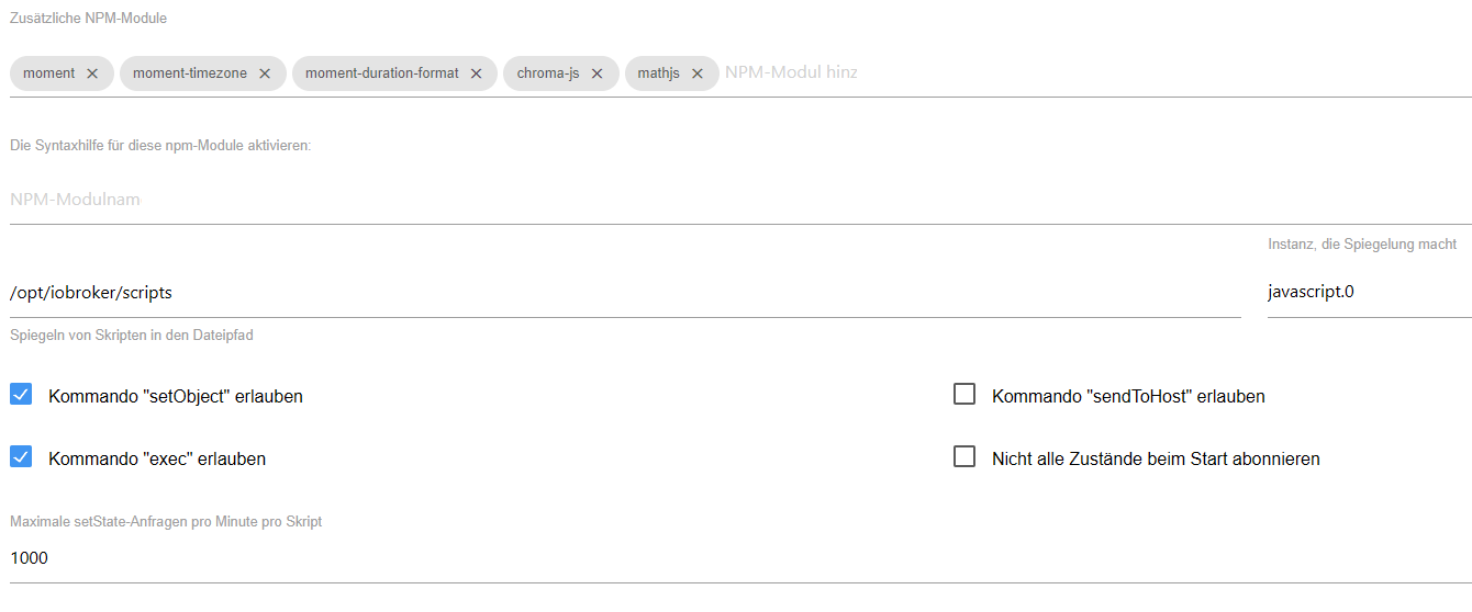

      Schau in die Einstellunge des javascript-Adapters. Hast du da 'moment' als zusätzliches Modul eingetragen?
      qqolli 1 Reply Last reply Reply Quote 0
      • qqolli
        qqolli @Thomas Braun last edited by
        @thomas-braun
        Hab ich tatsächlich, wobei, wenn ich ehrlich bin, gar nicht mehr weiß warum und wofür 😞
        Soll ich die drei moment- ... rauswerfen? Oder wie kann man die ggf. updaten (wenn das möglich ist)?

          @qqolli sagte in Aus Blockly's sind Rules geworden - Warum?:
          Ich würde mein System da 'sauber halten wollen'.
          Btw ist ein Spiegel innerhalb von /opt/iobroker wenig sinnvoll. Ich würde (bzw. habe) das bei mir nach /home/iobroker/ spiegeln.

            Ok, d. h. ich würde den bestehenden Eintrag von
            /opt/iobroker/scripts
            nach
            /opt/iobroker/
            ändern und die 3 moment-Einträge löschen, zumal ich nicht mehr weiß, wozu die gut waren?
            Kann ich das "umspiegeln" 🙂 so machen, oder muss ich dabei noch etwas beachten? Sorry schon mal für all die nervigen Fragen.
              Thomas Braun Most Active @qqolli last edited by
              @qqolli
              Nein, nach
              Ich schrieb doch, das macht keinen Sinn das nach /opt zu schreiben.
