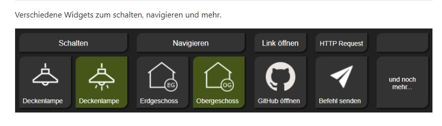

          @ro75 Ja JQUI habe ich ja im Einsatz. Aber laut inventwo geht es auch mit deren Widgets.
          Ro75 1 Reply Last reply Reply Quote 0
          • Ro75
            Ro75 @Chaot last edited by
            @chaot Dann muss es doch beschrieben sein. Oder woher hast du die Info?
            Ro75.
            Chaot 1 Reply Last reply Reply Quote 0
            • Chaot
              Chaot @Ro75 last edited by
              Aber leider nicht beschrieben
