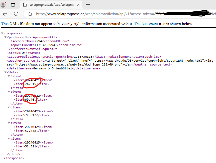

      Ist es möglich über eine URL die folgendes anzeigt, die markierten Daten auszulesen und in Blockly zu verwenden ?

                    Das XML da sieht jedenfalls ziemlich schräg aus.
                    Mehrfach verschachtelte arrays mit identischen Tags.
                    Mag zwar wohlgeformt sein, sieht aber seltsam aus.
                    Da ist man auf Gedeih und Verderb darauf angewiesen, dass die Daten immer auf dem gleichen Index liegen.

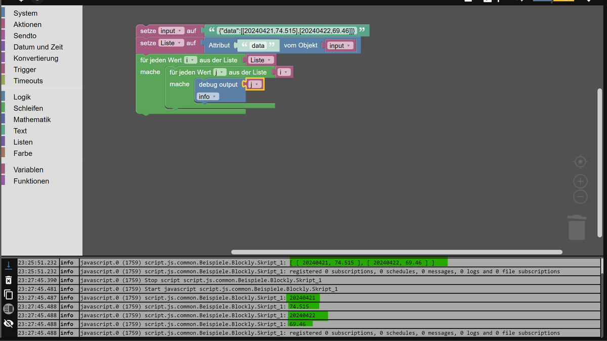

                      @codierknecht Na ich gehe von sowas aus:
                      {"data":[[20240421,74.515],[20240422,69.46]]}
                      Ist halt schade - dass der Response bzw. die Bestätigug immer so lange dauert - ich werde mal das annehmen.

                          • mickym
                            mickym Most Active @MiSchu 0 last edited by
                            @mischu-0 Na Du brauchst nur den JSON den Du rausbekommst hier mal in code-Tags einstellen. Dann stellen wir dir ein paar Puzzleteile zusammen.
                            Schau wenn der JSON so ähnlich aussieht, wie eben von mir gepostet:
                            Dann bekommst Du so alle Werte raus.
                            Du kannst aber auch auf das 1. und 2. Element direkt über das Listenpuuzleteil zugreifen.

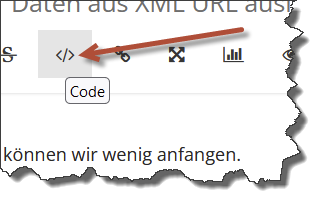

                                • Codierknecht
                                  Codierknecht Developer Most Active @MiSchu 0 last edited by
                                  @mischu-0
                                  Mit 'nem Bildchen können wir wenig anfangen.
                                  Wie @mickym schon schrieb: In Code-Tags einbetten.

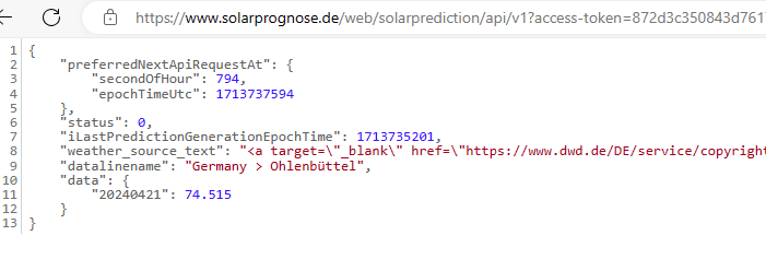

                                      MiSchu 0 @mickym last edited by MiSchu 0
                                          "preferredNextApiRequestAt": {
                                              "secondOfHour": 794,
                                              "epochTimeUtc": 1713737594
                                          "status": 0,
                                          "iLastPredictionGenerationEpochTime": 1713735201,
                                          "weather_source_text": "<a target=\"_blank\" href=\"https://www.dwd.de/DE/service/copyright/copyright_node.html\"><img src=\"https://www.solarprognose.de/web/img/dwd_logo_258x69.png\"></a>",
                                          "datalinename": "Germany > Ohlenbüttel",
                                          "data": {
                                              "20240421": 74.515
                                      mickym 1 Reply Last reply Reply Quote 1
                                      • mickym
                                        mickym Most Active @MiSchu 0 last edited by mickym
                                        Super ja so funktioniert es!!! 👍 👍 👍

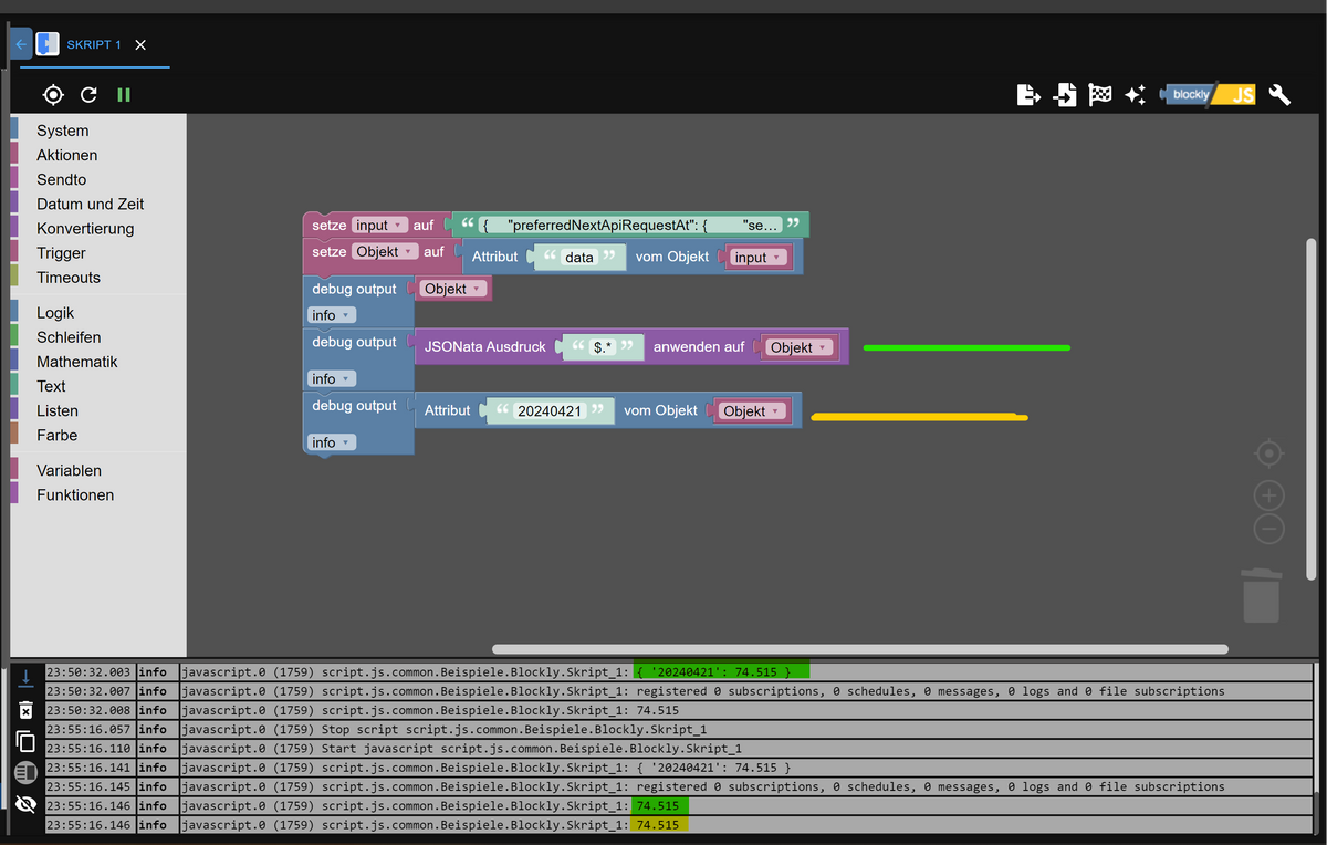

                                        • mickym
                                          mickym Most Active last edited by mickym

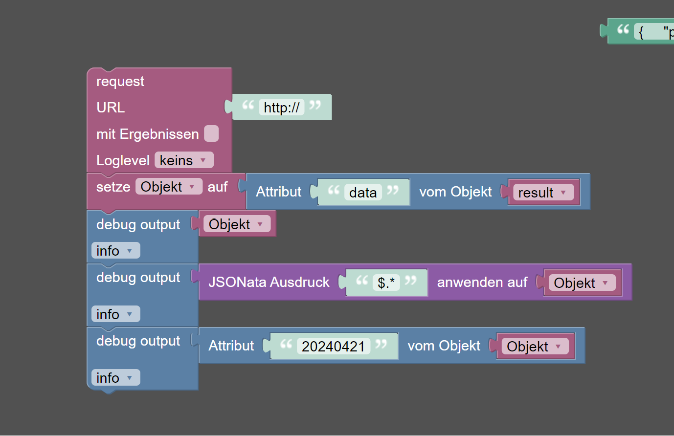

                                          Sehr gut. Ich habe nicht den neuesten Javascript Adapter drauf - der kann mehr Objektbearbeitung.
                                          Aber hier mal eine JSONATA Lösung. Wenn es mehrere Werte sind, bekommst Du ein Array/Liste.
                                          Wenn Dir die Eigenschaft bekannt ist, kannst Du wie eins weiter unten auch über das Attribut auf den Wert zugreifen.
                                          Hier das Blockly zum Import:
                                           <variables>
                                             <variable id="Zz(+DtU$uPpEY:Mgo{C~">input</variable>
                                             <variable id="8=$*!H(xy1^`AZEQeNE~">Objekt</variable>
                                           </variables>
                                           <block type="variables_set" id="i@E%AUGXpX;`=JuQumE*" x="-1037" y="-512">
                                             <field name="VAR" id="Zz(+DtU$uPpEY:Mgo{C~">input</field>
                                               <block type="text" id="}PEXHXxBDJcv/OF#=4|3">
                                                 <field name="TEXT">{     "preferredNextApiRequestAt": {         "secondOfHour": 794,         "epochTimeUtc": 1713737594     },     "status": 0,     "iLastPredictionGenerationEpochTime": 1713735201,     "weather_source_text": "&lt;a target=\"_blank\" href=\"https://www.dwd.de/DE/service/copyright/copyright_node.html\"&gt;&lt;img src=\"https://www.solarprognose.de/web/img/dwd_logo_258x69.png\"&gt;&lt;/a&gt;",     "datalinename": "Germany &gt; Ohlenbüttel",     "data": {         "20240421": 74.515     } }</field>
                                               <block type="variables_set" id="765/wUu!s58uh0I_gH(-">
                                                 <field name="VAR" id="8=$*!H(xy1^`AZEQeNE~">Objekt</field>
                                                   <block type="get_attr" id="Qr)T/h2jra_zYko_$T{=">
                                                     <value name="PATH">
                                                       <shadow type="text" id="U!ym|5$}*dIpoTyCS^H@">
                                                         <field name="TEXT">data</field>
                                                     <value name="OBJECT">
                                                       <block type="variables_get" id="i,D8WS38zv_n#y`DuZyQ">
                                                   <block type="debug" id="h36.2[I}R`=v`,|uz~%_">
                                                     <value name="TEXT">
                                                       <shadow type="text" id="V-n!Em:i+u+~7EZl#o:p">
                                                       <block type="variables_get" id="z1fV)iBgJq7n!Hfk;;D6">
                                                       <block type="debug" id="UGFUJqPd{S+@hd9xcfS%">
                                                         <value name="TEXT">
                                                           <shadow type="text" id="XJi1WK{gHhP=Yv#Wi=?3">
                                                           <block type="convert_jsonata" id="$,zuxsq(^[:9@-cHs(8g">
                                                             <value name="EXPRESSION">
                                                               <shadow type="text" id="1zurDIuQyI-K,qys$w0Z">
                                                                 <field name="TEXT">$.*</field>
                                                             <value name="TARGET">
                                                               <block type="variables_get" id="})8i.I6Q#G`[n`vS?0;t">
                                                           <block type="debug" id=",svsp;khW{!T$+BV*(c}">
                                                             <value name="TEXT">
                                                               <shadow type="text" id=")9%NhZ9}C(]{SsWQp~OE">
                                                               <block type="get_attr" id="xHiM0scKFVv[.SafIhs#">
                                                                 <value name="PATH">
                                                                   <shadow type="text" id="{N1rfGmojLyWd?m,kK9|">
                                                                     <field name="TEXT">20240421</field>
                                                                   <block type="variables_get" id="-huXr#6}lL6HM@]yP%yb">
