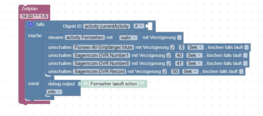

      Bin dabei mein erstes Skript mit blockly zu erstellen. Es soll um 20:14 die Kabelbox und den Fernseher einschalten, auf ARD wechseln und dann die Tagesschau aufnehmen. Anschalten und Aufnehmen funktioniert so weit.

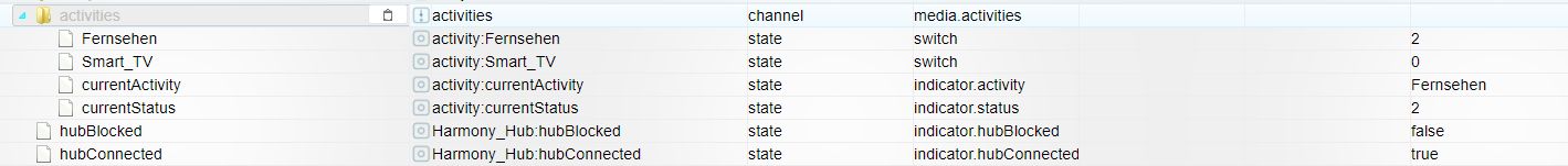

      Das Skript soll aber nur laufen, wenn der Fernseher nicht läuft, d.h. ausgeschaltet ist (und weder die activity Fernseher noch die activity Smart_TV aktiv ist). Und hier habe ich die Schwierigkeit den Status auszulesen:

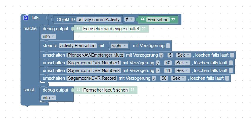

        Hast du schon probiert oben den Text "Fernsehen" einzusetzen?
        Wenn das funktionert musst du das ganze nur noch mit einem ODER verknüpfen mit "Smart_TV".
        • E
          eurohulos last edited by
          Ja, hatte ich schon versucht:
          Leider ohne Erfolg…
