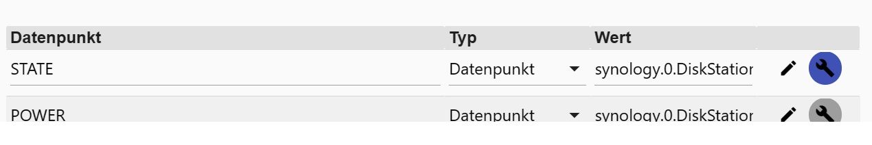

          • C
            cookiemonster1706 @da_Woody last edited by
            @da_woody
            Genial, vielen Dank für die Hilfe. Sowas habe ich gesucht.
            Bei State und Badge bekomme ich einen blauen Schraubenschlüssel angezeigt.
            Woran könnte das denn liegen?
            • da_Woody
              da_Woody @cookiemonster1706 last edited by
              @cookiemonster1706 seltsam, bei mir nicht.
              wird normal nur angezeigt, wenn an der config was geändert wurde.
              wenns dich stört und du da nichts geändert hast, deaktivieren.
              brauchst du noch irgendwelche icons?
              C 1 Reply Last reply Reply Quote 1
