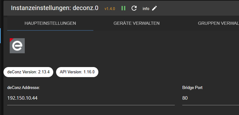

      Hallo Leute,
      ich habe bei mir ein Full Backup machen müssen.
      Habe das gleich genutzt um auf Bookworm das System aufzusetzen.
      Soweit sieht alles gut aus,
      Nur auf Poscon komm ich nicht mehr und der Doconz adapter bekommt keine Verbindung zum Gerät.
      Fehler im Protokoll kommen diese:
      Could not connect to websocket instance of deConz/Phoscon. Error: connect ECONNREFUSED 192.150.10.44:443
      Cannot evaluate: Filesystem 1K-blocks Used Available Use% Mounted on /dev/mmcblk0p2 30097288 4115696 24433292 15% / /1024
      Ich hab schon durch die Suche diesen Post gefunden: Error von RPI2.0 Cannot evaluate: Filesystem 1K-blocks
      Da Steht irgendwas wegen Datei System geändert. Leider fehlt mir da ein Lösung.
      Bin auch nicht so erfahren was das ganze angeht, würde nur gern Verhindern das meine ganzen Zigbee Geräte nicht übernommen werden und ich diese neu anlernen muss.. Das wäre teilweise schwierig.
      Hab nen Pi 4 mit 32GB SD
