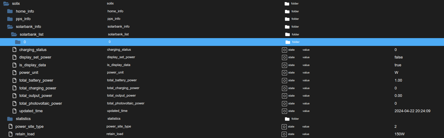

      Thomas Braun Most Active last edited by
      Freche Behauptung:
      Auch Drittanwendungen wie beispielsweise ioBroker sind nicht unterstützt.
      https://support.anker.com/de/s/article/Kann-ich-das-Anker-Balkonkraftwerk-auch-ohne-Anker-App-verwenden
      Hat aber zugegeben etwas Nerven und Bastelarbeit gekostet, bis das drin war.

            Gibts da jetzt einen Anker-Solix Adapter?
            Oder ist das ein Auszug vom MQTT Tree in Verbindung mit dem solix2mqtt "Script"?
              Thomas Braun Most Active @mcm1957 last edited by
              @mcm57 sagte in Drittanwendungen wie ioBroker sind nicht unterstützt.:
              Das ist die MQTT-Ausgabe von diesem nodejs-Ding:
              https://github.com/tomquist/solix2mqtt
              Ich hätte ja gerne einen 'richtigen' Adapter, hätte ich auch gerne selber geschrieben, aber dafür kann ich zu wenig javascript.
