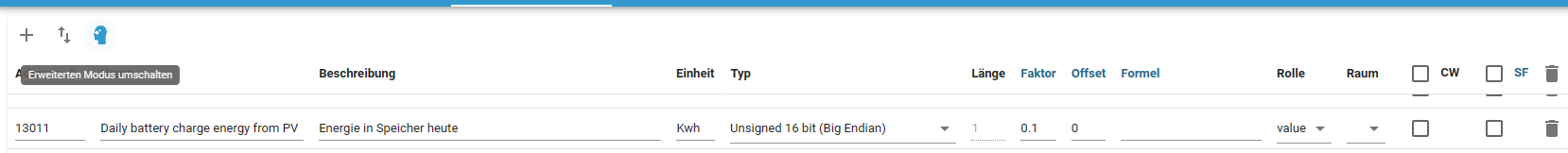

            Wie bzw. wo muss ich das korrigieren?
            Vermutlich ist der falsche Faktor in den Instanzeinstellungen für dieses Register drin.
            Geh mal in den die Adaptereinstellung von Modbus auf Eingangsregister und stell oben auf Erweiterten Modus um.
            Dann solltest Du den Faktor sehen.
            Da wird bei Dir vermutlich 1 stehen. Müsstest Du auf 0,1ändern
            hru 1 Reply Last reply Reply Quote 0
            • hru
              hru @wolfi913 last edited by
              @wolfi913 super, hat geklappt.
              Vielen Dank!
