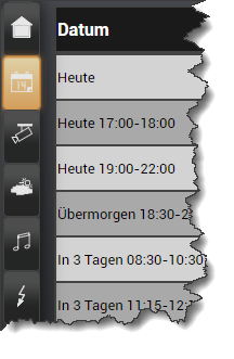

      ich möchte bei meiner Visualisierung in der VIS-2 links ein Navigationsmenü haben. Dort soll der jeweilige Menüpunkt einer aktiven Seite in einer anderen Farbe dargestellt werden, als die übrigen Punkte.
      Ich könnte auf jeder Seite das Navigationsmenü hineinmachen, hätte dann aber das Risiko, wenn ich etwas daran ändere, dass ich es auf jeder Seite ändern müsste, deswegen möchte ich dies eigentlich nicht.
      Mein Plan war, dass ich eine Navigationsseite erstellen und diese über "View im Widget" auf den einzelnen Seiten anzeigen lassen.
      Die Menüpunkte sollen einfache Button nur mit Text sein. Vorgestellt habe ich es mir so:
      Wie kann ich das realisieren, dass der aktive Menüpunkt entsprechend er aktiven Seite farblich markiert wird?

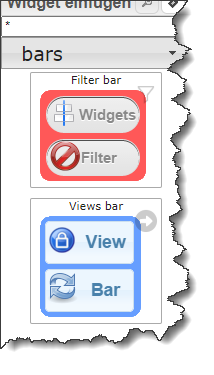

            @dadsche
            "views bar" aus den "bars Widgets".
            Weiß aber nicht, ob das für Vis2 taugt.
            Geht natürlich nicht nur mit Icons, sondern auch nur mit Text.
              dadsche @Codierknecht last edited by
              @codierknecht
              Die habe ich installiert, aber die werden bei mir weder in der VIS 1 noch in der VIS 2 angezeigt.
